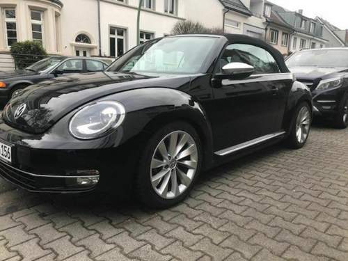

Welche Reifen Dimensionen fährst du? Habe aktuell mit 235/35 R19 einen ziemlich großen Spalt.
Kann es sein, dass du mit 2xx/30 R18 fährst?
Servus,
Ich fahre zwar aktuell leider noch keine Federn, allerdings ist mir dein Querschnitt von 35 bei 235 R19 aufgefallen, ab Werk ist tatsächlich die Kombination mit einem 40er 235 R19 ausgestattet, wie ich aktuell fahre, dann ist der Spalt auch geringer im Radhaus.

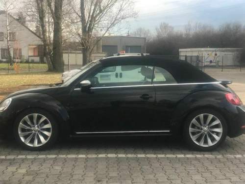

Hier ist meiner. Eibach 30/30. Bin wie gewohnt sehr zufrieden mit Eibach. Könnte hinten einen Tick tiefer kommen.
