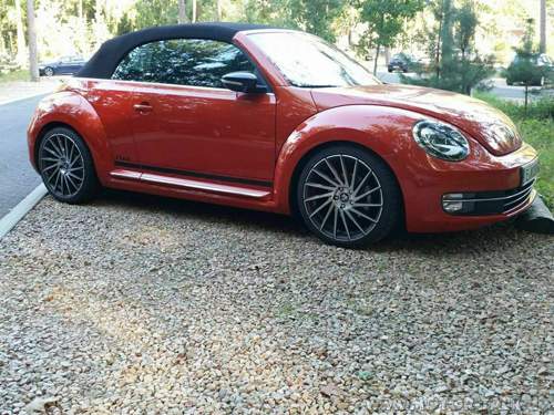

Kannst du mal bitte Bilder einstellen?
Ja mache ich später - muss noch Bilder machen
@herm1947 schrieb am 25. September 2016 um 04:19:17 Uhr:
Hier bitte schön - ist nicht die Welt - sind aber tatsächlich 30mm
Bild 1 mit Federn VA 66 / HA 67,5 gemessen vom Boden bis Unterkante Kotflügel
Bild 2 ohne Federn VA 69 / HA 70,5 gemessen vom Boden bis Unterkante Kotflügel
Fahrkomfort trotz 19 Zoll und Eibach Federn noch absolut in Ordnung
Bettle-mit-eibach-8-5x19
Img-20160910-wa0002

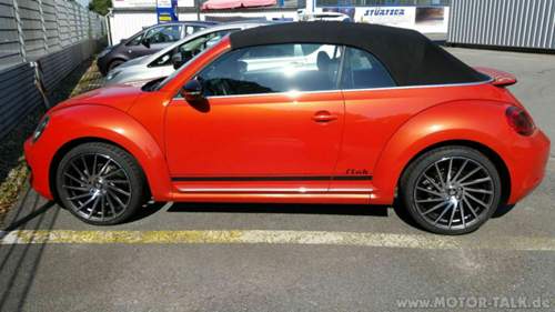

da hier einige Spurplatten verbaut haben, schildere ich hier mal mein Problem.
Seit kurzem habe ich auch ein Beetle Cabrio Modell 2014 1.4 TSI DSG tiefer H&R und dazu Felgen
RH NBU Race 8,5x19 ET 45. Nun wollte ich nur hinten noch Spurplatten einsetzen und zwar
die von H&R pro Seite 12mm, so dass ich auf ET 33 komme. Das würde ja auch wunderbar passen
ohnen dass was schleift. Nun habe ich die bestellt genau nach Schlüsselnummer aber das Mittenloch ist
zu klein (57,1mm). Die Felge hat ein Mittenloch von 72,6 und passt auf die Nabe !?
Ich kriege die Platten garnicht auf die Radnabe gesteckt. Ist da auf der Nabe von VW ein Adapter
drauf und darunter dann die kleinere Nabe mit Mittenloch von 57,1 ??? Ich wollte jetzt nicht mit Gewalt da was abziehen ??? Sorry, oder schnall ich das einfach nicht.... :-(
Danke Gruss
Kai
Was für eine Nummer haben die Platten denn?
TRAK+ Spurverbreiterungen schwarz
B2455571 Breite pro Achse 24 mm System: DR Einbauhinweise DR
Lochkreis 112 Lochzahl 5 Mittenzentrierung VA 57,1 HA 57,1 ET-Grenze VA 13 HA 13
Hinweise 3 18b 25
Das sind die.....Teile...
kann es wohl sein, dass die Felgen einen Mittenlochadapter auf 57.1 haben, bzw. hatten, der beim Demontieren auf der Nabe am Fahrzeug stecken geblieben ist?!😉
