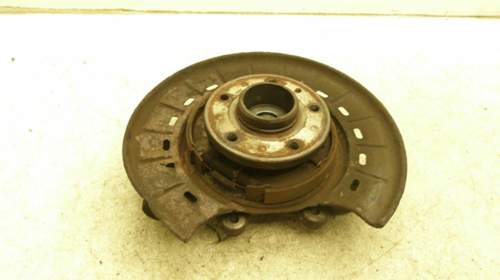

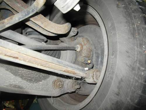

Noch mal zum AWD:
Ich habe gestern mal wieder unter meinen V70 geschaut da ein Autoverwerter um die Ecke einen zerschossenen 99er AWD Automatik auf dem Hof stehen hat der täglich lichter wird. Passen die hinteren Achsschenkel aus dem 99er Automatik in den 97er Handschalter ?
In den Anlagen mal 2 Bilder.
Den einzigen Unterschied kann ich rund um die Handbremsaufnahme erkennen.....
Passen die Teile untereinander ?
Ausgebautes Teil: Automatik 1999
Eingebautes Teil: Handschalter 1997
S-l1600
Img-8928

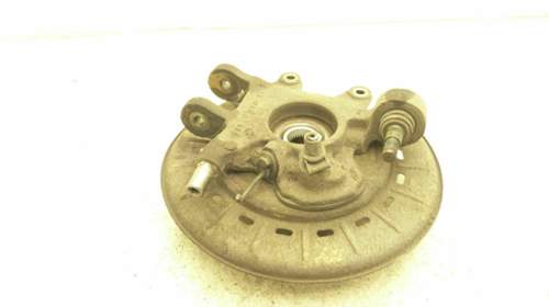

Themenstarteram 19. September 2017 um 12:10
Noch mal den 99er Autom. von der anderen Seite.
S-l16200
Ich meine,das die Zähnzahl der Radnabe von 98 zu 99 unterschiedlich ist,somit die Wellen nicht passen.
Themenstarteram 1. Oktober 2017 um 19:48
Zu Antriebswellen und Achsschenkeln: Die Teile passen nur in AWDs von Baubeginn bis ca. 7-1998 untereinander. Ab diesem Zeitpunkt sind andere ABS Ringe und größere Lager verbaut worden. Auch die Kontermuttern der Wellen ist größer geworden. Demzufolge sind auch die Achsschenkel anders. Gilt für vorne und hinten.
Die Teile passen nicht.
