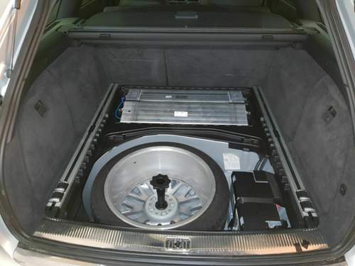

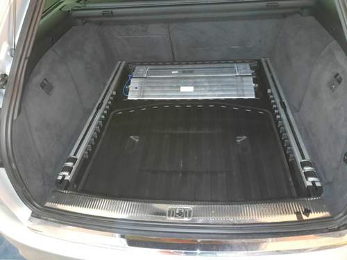

So, nun hab ich auch meinen Allroad Druckluftspeicher eingebaut und den serienmäßigen dahinter gebaut.
Ich habe zuerst den Wagenhebermodus eingeschaltet und danach mit VCDS den Druckluftspeicher entlüftet (3×habe ich das gemacht) bis noch 2,5 bar dringewesen sind. Danach vorsichtig die Verschraubung von der Druckluftleitung am Druckluftspeicher gelöst und vorsichtig die restliche Druckluft abgelassen.

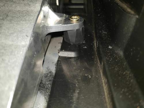

Ich habe die Kunststoffverkleidung ausgespart und an dem Allroad Druckluftspeicher die haltung die vorne an dem Druckluftspeicher dran ist abgeflext, sodas die beiden Druckluftspeicher hintereinander passen. Auf die Serviceöffnung des Kraftstofftank und zwischen den beiden Druckluftspeicher habe ich Filzstreifen aufgeklebt um Geräusche zu vermeiden.
Den 2.ten Druckluftspeicher mit Lochblech zu befestigen fand ich nicht so gut. Ich habe das eleganter gelöst, indem ich aus Gummi zwei Abstandhalter gebaut habe. In das Gummi hab ich ein 6mm Loch gebohrt und in die Kunststoffverkleidung ein 3mm Loch. Und dann mit 5er Holzschrauben angeschraubt. Das sieht nicht nur gut aus, sondern ist auch bombenfest. Dann mit einer Druckluftkupplung noch die beisen Druckluftspeicher und die ankommende versorgungsleitung angeschlossen und danach wieder mit VCDS den Druckluftspeicher belüftet( bis 13 bar hab ich das solange wiederholt). Im Anhang sind Bilder von meinem Umbau.
Bild 13
Bild 14
Bild 12
+7
Sehr schön... :)
Fürs Auge oder nicht...da liegt nachher der Boden drauf und die Speicher sieht kein Mensch mehr ;)
Ja da hadt du recht das man es später nicht mehr sieht. Wollte allerdings auch scheuerstellen vermeiden.
@andykotov schrieb am 23. November 2018 um 12:32:28 Uhr:
Die habe ich auch nicht.
Lappen drunter und das Lochblech hält den Speicher an Ort und Stelle.
Wer zwei normale Speicher einbauen will braucht beim Platz nicht mal was zu bearbeiten...passen so.

Ich habe bei mir die Software auf Allroad flashen lassen und hatte danach das Problem das er von comfort auf Lift leicht geruckelt hat. Wegen zu wenig Druckluftspeicher. Original 4,2L , Allroad 5,8L. Ich habe beide, wie Senti parallel geschaltet verbaut und komme so auf 10L. Senti hat 2x 4,2L Druckluftspeicher verbaut und kommt auf 8,4L.
Also bei mir ist nun das ruckeln weg.
