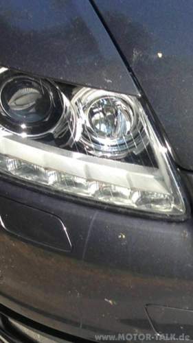

Der Unterschied ist am besten zu sehen das bei nicht verbauten Abbiegelicht die Xenon Linse kleiner ist als bei den Scheinwerfern die es haben... Ich bin einer der Glücklichen mit den Großen Linsen😛 hat jemand ne Ahnung welche Lampenfassung in den Scheinwerfer passt? Ich würd gerne das Abbiegelicht gegen weißere XenonLook Lampen tauschen, im Anhang welche Lampe gemeint ist.
