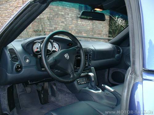

Plastik-Porsche halte ich für weit hergeholt. Der 986 hatte bereits optional Volleder-Ausstattung (inkl. Türspiegel komplett und Dashboard. Der untere Bereich war in Teppich bezogen. Wer wollte konnte auch gegen saftige Aufpreise eine Lederorgie im Innenraum feiern.
Ich habe das mal bei meinem 986s gemacht. Da waren selbst die Lüftungsamellen mit Leder bezogen. Plastik gab's da nur noch an den Tastern.
Dscf0005-2939856553833164316
