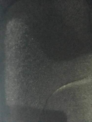

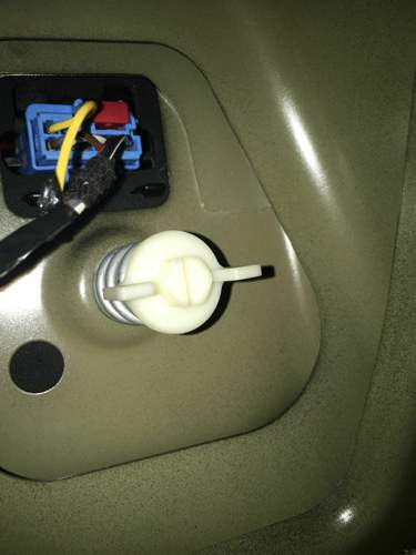

@beloc: Wie groß ist denn der Aufwand (Wieviele Schrauben, versteckte Clips, ...) zur Demontage aller vier Teile der Rückleuchten? Müssen dazu Innenverkleidungen vom Kofferraum/deckel demontiert werden?

der Ausbau und Einbau ist Kinderleicht. Ich habe mal versucht es in Bildern festzuhalten. Die äußeren sind nur mir einer Flügelschraube befestigt und lassen sich nach entfernen dieser nach außen wegziehen. Die Flügelschraube sitzt jeweils in der Ecke des Kofferraums und ist nur verdeckt durch so einen Deckel der mit Filz überzogen ist. Diesen kann man man einfach nach vorne herausziehen. Die inneren sind mit zwei 10er Schrauben befestigt, die unter einer Kunststoffklappe sitzen. Dies Klappen sieht man wenn man den Kofferraum geöffnet hat und von unten dagegen schaut. Einfach abziehen oder vorsichtig mit einem Schraubendreher nachhelfen (Vorsicht Kratzer).Hat man die Schrauben gelöst fällt einem das Licht schon entgegen. Stecker lösen nicht vergessen, fertig. Es müssen keine Verkleidung oder Clips gelöst werden. Hoffe ich konnte helfen.
Filzklappe
Flügelschraube

Na das sind doch gute Nachrichten! Danke beloc (hab auch ganz artig auf "Daumenhoch" geklickt). :)
