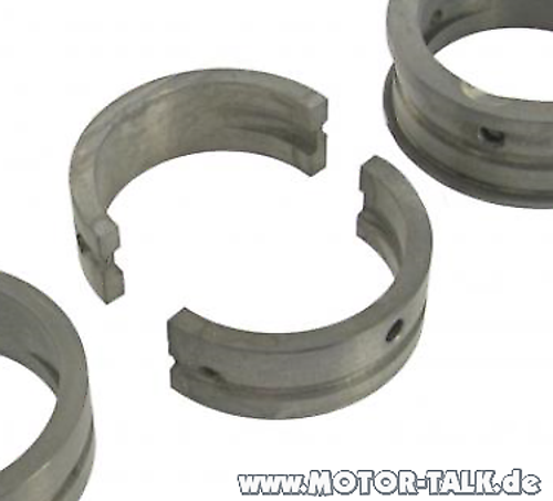

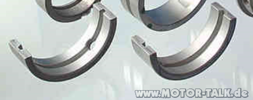

besteht ein Unterschied zwischen den unten abgebildeten Hauptlagern der Kurbelwelle?
Das geteilte mittige Lager hat einmal eine Nut innen komplett durchgängig, das andere nur angedeutet.
Somit ist die Versorgung der Pleullager mit Öl, bei der mit Nut doch bei niedriegerem Druck (im Stand) besser oder macht das kein Unterschied?
Viele Grüße
Knosti
Hauptlager1
Hauptlager2

Grundsätzlich funktionieren beide Versionen von Lagerschalen.
Ich bevorzge aber VW Style.
Und weniger Lagerfläche ?
Wenn du das sagst hast du noch nicht vertstanden wie die Lagerung der KW funktioniert.
Das Ding schwimmt auf dem Ölfilm,berührungsfrei zu den Lagerschalen. Die könnte man auch als Ölführungen bezeichnen denn mehr machen die nicht.Sie halten das Öl in einer Schicht an Ort und Stelle damit darauf die KW gleiten kann.
Diese Ölschicht ist immer dick genug und bekommt auch reichlich Nachschub so das bei beiden Versionen genug Öl zu den Pleuellagern kommt.
Die Lagerfläche wird nicht geringer bei den VW , sie hat nur eine dickere Ölschicht auf der die KW mittig schwimmt .
Einem Schiff ist es auch egal ob es nun 2 Meter Wasser hat unter sich oder 200 Meter,es schwimmt immer gleich gut.
Bei VW sehe ich den Vorteil das da mehr Restöl drin stehen bleibt und sich beim Kaltstart schon an der Schmierung beteiligt währen die andere Version da noch Mangelschmierung hat die erst verschwindet wenn Öldruck kommt.
Nun hat aber auch deine KW vor dem Loch eine Nut,die nimmt ja das Öl ab und läßt es zu den Pleuel wandern.Da ist es egal wie dick die Ölschicht weiter nach aussen wird. Wichtig ist das immer Öl anliegt in der Schale. Und das passiert sobald Öldruck da ist.

Schau genau hin !
Das eine hat die umlaufende Ölführungsnut aussen,das andere innen.
Bei innen schwimmt das ganze Öl halt da drin zur KW und wird auch da um sie drumrum geleitet.
Bei aussen wird das Öl aussenrum geführt und dann durch Bohrungen zur KW weitergeleitet damit die schwimmt . Diese Andeutung innen gibt dann ein Ölnest wo genug steht um das KW und auch die Kurbelwangen zu Pleuel zu versorgen.
Ich würde welche verbauen die wie die Original VW die KW versorgen.
Welche das sind ?
Selbst ist der Mann,ich muß ja nicht alles verraten ;)
Kann man aber gut rausfinden,versuch es mal.
Vari-Mann
Themenstarteram 22. Mai 2018 um 11:58
Naja mir ist schon bewusst, dass sich beide optisch unterscheide ?
Bild 1 läßt nicht genug Öl an die Pleuellager.
Bild 2 entspricht dem vw-lager und läßt genügend öl fur die pleuel durch, allerdings auf kosten der kurbelwellen-lagerfläche.
Beim Bild 1 kommt nur sehr wenig öl durch das Lager IN die Kurbelwelle, und zwar nur so viel, wie das Lager selbst nicht verbraucht hat + Pro Umdrehung beim vorbeigleiten der Bohrung. Das kurbelwellenlagerspiel entscheidet also über die zufuhrmenge an die pleuel. Je mehr spiel, desto mehr öl an den pleueln.
Wieso wird dann das aus Bild1 angeboten!? Ich hab nun den Dreck drinnen und glaube nun ein Pleulagerschaden zu haben.

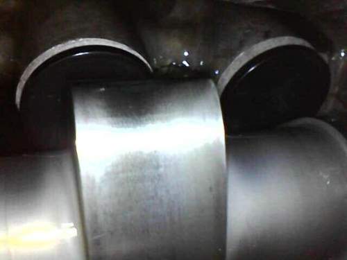

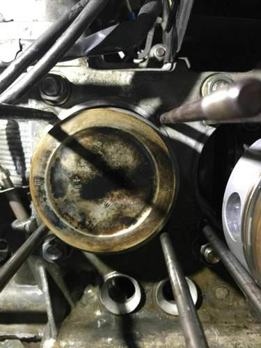

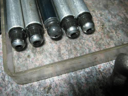

Nun machte ich folgende Erkenntnis.
Ventilspiel nur auf Zylinder4 Auslass ist auf 0.35mm hoch gegangen.
Ich wollte mit meiner Messuhr die Hubhöhe aller Ventile nun ausmessen konnte ich aber nicht da meine Messuhr nur 10mm schafft.
Deswegen entschied ich mich alles sukzessiv abzubauen.
Folgende Beobachtungen wurden gemacht:

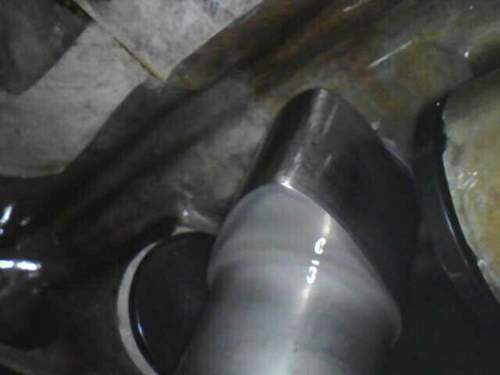

-Zylinder 2 hat einen „Schlag“ auf dem Kolbenboden (habe aber beim Zusammenbau auf Kollision mit Knete geprüft), deswegen sehr verwunderlich.
-ALLE Stösselstangen auf der Zylinder 3/4 Seite waren NICHT mit Öl befüllt. Zylinderseite 1/2 war voll mit Öl.
-Kolben 3 hat mehr Spiel beim Kippen wie 1/2/4, allerdings sind am Kolbenhemd auch nicht sonderlich große Spuren von einem Kipper zu erkennen.
-Stößel laufen alle sauber und klemmen nicht.
Das durchdrehen mit einer Bohrmaschine mit 30ger Nuss brachte nicht mehr das Schlagende Geräusch.
Nocke sieht etwas angelaufen aus nach 40km bzw. + 20 Min einlaufen, da habe ich allerdings keine Referenzen wie sowas nach so kurzer Zeit aussehen darf (s. Bild)
Nun bin ich halt auf das Hauptlager gestoßen, da ich davor das „originale“ drauf hatte.
Verbaut wurde eine Nowak NW. Edit der Abstand zwischen Nocke und KW betrag beim Einbau 0.3mm (s. anderer Thread), laut Hr. Nowak aber kein Problem.

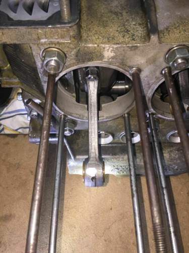

Nun gestern habe ich es nicht mehr geschafft die Pleule auszubauen.
Bin mir auch nicht sicher wie ich weiter vorgehen soll.

Nur die Aussage zu meine aktuell verwendeten Lagerschalen finde ich nicht stimmig. Es kommt nur eine minimale ölmenge zu den pleuellagern.
Ein Loch, das an einem anderen loch mit minimalem lagerspiel vorbeirotiert, erhält nur im fall des lochtreffens einen kurzen Moment die volle menge und druck. Wie oft paßt das loch auf den Umfang? Es könnte 20x sein. Also kriegst du nur den 20. Teil der ölmenge an die pleuel. Heisst für mich: Lagerschalen nach VW Style...
Aber ob das alles ist...
Themenstarteram 22. Mai 2018 um 16:21
Das ist das einzeigst Foto, dass ich vom neuen mittleren Lager vor dem zusammenbau finden konnte.
Img-0532
Ah,prima,nun hat das ganze mal etwas Hintergrund.
Du hast den Motor also schon fast auseinander dann wird man ja bald sehen was mit den ganzen Lagerschalen ist.
Ich versuch mal auf so einige Punkte einzugehen
-Neue NW von Nowak ist gut,fahre ich auch inkl Stössel vom TP,sehr wiederstandsfähige Kombination.
- Zink-Einlaufzusatz ..... hab ich bis eben noch nie was von gehört
-Das Ventilspiel erstmal grösser wird ist normal. Alles setzt sich erst wie z.b. die Stösselstsngen in den Stösseln oder Kipperpfannen.
- Sicher das nicht das neue Getriebe die Ursache ist ? Die Eingangswelle dreht ja auch immer mit.
-Kannst du jetzt durch die Löcher sehen ob Kontakt war zwischen KW und NW ?
-Axialspiel der Kipper hast du nachgearbeitet,kann man also ausschließen. (Ich hab die auf 0,7-0,1mm eingestellt )
- Schlag an Kolben 2 .... Abdruck vom Ventil zu erkennen ? Könnte passieren wenn beim werkeln mal eine Stange nicht richtig in der Kipperpfanne sitzt und dann der Motor gedreht wird.Ventil ist dann ja noch weiter auf.
-Stößelstangen nicht voll Öl,das hört sich übel an.Da fehlt dann ja wohl das Öl zu den Stösseln die es ja weitergeben. Unter dem Ventildeckel müßte dann auch alles trocken geblieben sein. Wenn das so ist könnte auch ein Stößel im Gehäuse gefressen haben und da nun kippen oder sogar klemmen und die Ventile auf halten(wäre aber jetzt die falsche Seite)
- Öl,Öldruck und Temp war ja dann ok,brauche ich nicht weiter drauf eingehen.Wusste ich aber vorher alles nicht
Nochmal zur Lagerschale,die schwimmt voll mit Öl innen und die KW hat eine Längsrille vor dem Ölloch.Da staut sich Öl an das dann zu den Pleuel wandert. Das passiert aber permament da ja die KW das Öl rundum abnimmt auf der Innenseite die ja auch rundum ihren Ölfilm hat bei laufenden Motor. Das Loch als Ölzuführung ist groß genug damit da reichlich ankommt.
Wie du weiter vorgehen sollst ?
Jetzt wo du so weit bist mit dem zerlegen bau ihn komplett auseinander.Dann kann am besten geprüft werden ob sich durch Restspäne ein Ölkanal zugesetzt hat.
Ist zwar nun echt Kacke wenn der noch nicht gelaufen hat bisher und schon was hat,aber nun kann ausgeschlossen werden das er einen grossen Schaden bekommt wenn er weiter gelaufen hätte und sich dann eine grosse Panne eingeschlichen hätte.
Mach reichlich Bilder und stell die hier ein,dann kann man über jedes Bauteil sprechen ,Ideen und Tipps abgeben und so gemeinsam einen Fehler finden.
Kopf hoch !
Alles wird gut !
Bei solchen Projekten ist man nunmal nicht mit einem Durchlauf am Ziel. Sind andere auch nicht,nur berichten wenige von ihren Rückschlägen. Man liest immer nur wie geil alles ist ..... ist es da aber auch nicht immer.

Die TP Stössel sind auch bei mir verbaut. Was ein Zink Einlauf Zusatz ist? Ich habe den bei CSP erworben nennt sich cam shield zddp und wurde mir öfter schon geraten, ihn hinzuzugeben da die neueren Öle fast kein Zink mehr enthalten.
Das sich alles erstmal „setzen“ muss habe ich auch gedacht aber doch nicht um 0,5-0,7mm oder ist das normal...?, zudem habe ich keine neuen Stösselstangen hergenommen. Auch die Kipphebel sind dieselben. Nur die Stössel selbst von TP, aber was kann sich da groß setzen? Und diese laufen auch einwandfrei im Gehäuse selbst, kein Hackeln o.ä.
Von dem Abdruck in Zyl.2 her- schwierig, ich kann absolut nichts am Ventil erkennen, ich hänge mal das Bild vom Kolben an.
Unter den Ventildeckeln lief natürlich Öl heraus, beim öffnen, das denke ich kommt aber eher von den Rohren über die Panschbewegung der KW.
Mittlerweile denke ich nun auch, dass ein Ölkanal zu ist. Bin mal gespannt, wann ich dazu komme. Das wichtigste kommt ja noch, wenn ich das Öl ablasse.

Öl unter dem Deckel,ok,das kann das sein was durch die Stößelschutzrohre hochgepumpt wird ,aber eben nicht durch die Stangen gekommen ist.
Bei meinen TP Stösseln haben sich die Kugelköpfe auch recht weit in die Pfanne gesetzt,das hat auch etwas gedauert und ich mußte mehrfach nachstellen. Die Pfannen sind da wesentlich genauer gefertigt als bei anderen .Da sitzt das alles in einer Halbkugel. Andere sind da wesentlich offener und führen somit auf geringerer Fläche. Schau dir die Stangenköpfe mal genau an die auf der Stößelseite sitzen. War bei meinen deutlichg zu erkennen. Ich such gleich mal ob ich das als Bild habe.
Die Macke im Kolben denke ich auch nicht das die vom Ventil kommt. Aber ich hatte mal nen Motor sind teile von den Ventilführungen abgebrochen,da waren so scharfkantige Macken drin,allerdings nicht nur eine.
Was sind das für Kolben ?
+1 ?
Und dann mit Mulde ?
Was für ein Verhältniss hast da an Hub-Bohrung ?
Vari

Bin mal gespannt wie das bei dir aussieht, falls du ein Bild findest.
Kolben sind von Mahle, Alu, die mit der Mulde werden speziell für Limbach Flugmotoren (was meiner ist) verwendet. +1 könnte für die Gewichtsangabe bzw der Toleranz stehen. Auf dem Zyl.3 steht z.B. -1.
Ich kann die Teile wenn ich sie jetzt raus mach mal nachmessen.
Was meinst du genau für ein Maß bei der Hub Bohrung?
Durchmesser beträgt 90mm
Unten am Zylinder habe ich ein wenig weniger gemessen.
