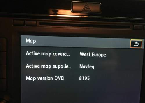

Georg, was genau macht denn deiner mit der DL? Ich dachte du hast sie auf zwei normale DVDs geteilt oder nur einen Layer gebrannt (wäre dann das selbe in blau) und erst dann hat er sie akzeptiert?
Also meiner versucht ca. 30sec von der DL zu lesen und spuckt sie dann mit Lesefehler aus.
ja das macht er auch, aber wenn ich ihm wiederspreche und erneut, und erneut damit füttere, dann liesst er schon langsam was...
das selbe mit rw-s
aber wie gesagt, fliessend problemlos ist was anderes. habe es deshalb umgangen und wenns nichts weiteres gibt, stört mich das bis zum erscheinen der v13 nicht weiter 😉
ausserdem bin ich dran videos von kompaktem hdd mm-system einzuspeisen...
Welche original Versionsnummer ist denn noch auf SL?
Also die V4 nimmt er bei mir ohne Probleme, mehr habe ich leider nicht zum Testen. Auch sämtliche EU-Ost müssten normale DVDs sein.
Hatte ihn mal mit der aktuellen gefüttert.
Nach der Lesefehleranzeige zieht er sie wieder rein und beginnt zu kopieren.
Bricht dann aber immer ab.
Verständlich, jetzt wo ich weiß dass er keine DL lesen kann.
Wenn die Scheibe drin ist, funktioniert die Navigation aber.
ja genau so, wenn er nicht im stande ist die ganze zu lesen, bricht er das kopieren anscheinend ab.
er gibt sich dann zufrieden damit das er nur bei bedarf die entsprechende position /strecke ausrechnet.
oder, wie gesagt, ganz einfach auf SL verkleinern, aufs HDD laden und die zweite SL mit POI ins laufwerk und finito bis v13 😉
