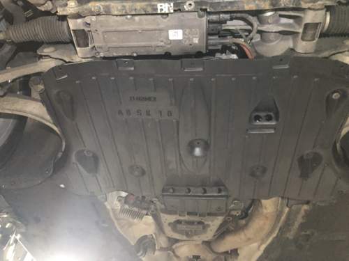

Hat schonmal einer von euch so einen Unterfahrschutz aus dem Zubehör montiert?
Wie ist die Passgenauigkeit und Qualität?

Nicht für einen A8, aber an einem BMW 3er E46. Hat so lala gepasst, musste man noch etwas zuschneiden, ein paar neue Löcher bohren und ab und zu eine Selbstbohrschraube verwenden.

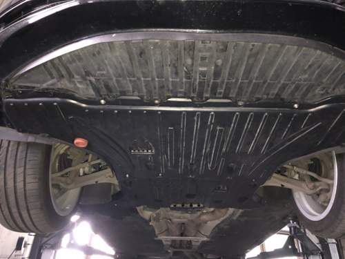

Heute konnte ich nun endlich den Unterfahrschutz montieren.
Nochmal würde ich ihn nicht bestellen.
Viele Löcher musste ich neu bohren.
Weil er viel dicker ist passen die Original Befestigungen nicht.
Stabil und fest ist er jetzt aber der nächste Ölwechsel kommt bestimmt.
Also Fazit lieber teuer und Original kaufen.
