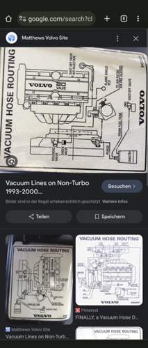

Für den 10V hatte Micha doch mal ein Bild gepostet: Dieses hier
Da steig ich nicht durch.

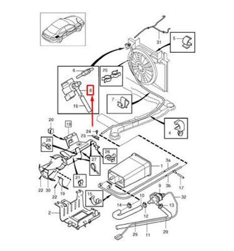

Danke erstmal. Meine drosselklappe hat auch zwei Anschlüsse. Und von rechts unten, ich glaube das es ein Filter ist, kommen zwei schläuche hoch.
Letzteres könnte das Evap-System sein. Wo das zusammengetüddelt wird, weiß ich leider nicht.

Moin, was ist mit so einer Grafik? Ist aber n 20V
Screenshot-20231017
Grafisch besser, aber beim 20V sind wiederum manche Dinge anders.

Die Anschlüsse an der DK sind unten da kann ich kein Bild machen. Und zwei schläuche kommen vom kohlefilter, da weiß ich auch nicht wo hin.
Am Kühler hast du das Tankentlüftungsventil auf der rechten Seite wenn du vorm Motor stehst unter der Ansaugung. Da gehen zwei Schläuche vom evap system rein. Der eine, der von unten kommt unten auf den Bobby und der andere, welcher von der Ansaugbrücke kommt geht auf den seitlichen Anschluss des Ventils.
