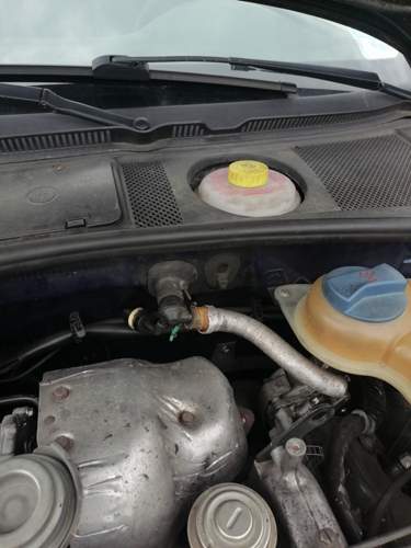

Hallo.
Kann mir jemand sagen, wofür dieses bauteil in der Unterdruckleitung zuständig ist.
Ist ein 2,5 liter TDI, A6-4BC5-Avant mit 150 ps.
3 Antworten
Geht zum Bremskraftverstärker. ist der Unterdruckschlauch mit rückschlagventil.
Themenstarteram 4. August 2023 um 13:17
Aah.
Ok. Danke.
Kann dass probleme in der Unterdruck-Ansteuerung vom Turbo bewirken?
Weisst du das zufällig?
Themenstarteram 5. August 2023 um 13:17
Hab den Fehler gefunden.
Bremskraftverstärker ist leicht undicht und das wirkt sich auf die ansteuerung des turbos aus.........
