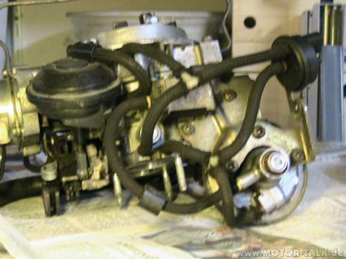

Hallo an alle ich schicke noch ein Bild von der Vergaserrückseite
Amiwagen
Vergaserrückseite

Sieht doch erst ma aufen ersten blick ganz gut aus.ich kann ja morgen ma schauen wie es bei meinem aussieht.Ich meinte eigentlich an der Starterklappe der glaub heisst auch Temperaturfühler da bleibt ein abgehender U-Schlauch frei. kannst ja ma Rocket oder Luser 0815 mit na PN anschreiben die haben mehr ahnung vom 2e2 als ich.
Ach verdamm nich an der starterklappe sonder am starterdeckel wenn de vorm auto stehst auf da rechten seite hinten.
Der Schlauch vom Temperaturventil im Luftfilterkasten muß auf jeden Fall am Unterteil des Vergasers angeschlossen werden. Da muß der volle Saugrohrunterdruck drauf, damit die Klappe der Ansaugluft-Vorwärmung funktioniert. Sonst gibt's Vergaservereisung.

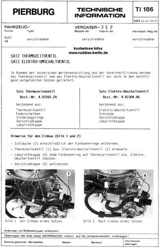

Hallo an alle die mir bis jetzt geschrieben und alle
anderen Autofans ich versuche jetzt mal 2Bilder reinzustellen
die ich auf einer Hompage gesehen habe auf der linken Seite
sieht man das Bild so wie ich jetzt meinen Vergaser angeschlossen
habe und auf der rechten Seite ein Bild wo der Vergaser mit
zwei weißen und einem schwarzen Blindstopsel ausgestattet ist
auf der rechten Seite heißt es " nach Einbau eines Satzes " was soll
das bedeuten🙄 soll das bedeuten eventuell wenn man einen
nachgerüsteten G-Kat drin hat ich habe nämlich einen nachgerüsteten G-Kat drin in meinem Golf kann mir da irgendjemand einen Tip geben
welche Version richtig ist für meinen Golf.
Vergasernummer wäre 027129 016H drunter steht dann noch
VW/AU 6 148 bin dankbar für jede Antwort die ich jetzt bekomme.

Pierburg-vergaser
den Unterdruck für die Ansaugluftumschaltung wird unterhab der Drosselklappe abgegriffen.
dort hast du eine Leitung die zum Thermozeitventiel führt falsch angeschlossen. 2X Unterdruck.
eine Leitung gehört an das Elekto-Umschaltventiel
