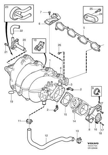

2. Hab auch noch nen 2. undichten Schlauch....der geht vom LLK unterhalb vom dicken Schlauch, der zur Drosselklappe geht nach unten an den Motor ran... Weiß jemand wofür der ist? Für Leerlauf oder so?

Der 2. Schlauch ist nicht zum Wastegate oder so, sondern er kommt direkt neben dem Dicken zur Drosselklappe raus und geht unten irgendwo zum Motor. Hab mal ein Bild gemacht. Der war auch gerissen, hab ihn erstmal provisorisch mit ner Schlauchschelle geflickt, bis ein neuer dran kommt. Nur wofür ist dieser?

Moin,
dein Ölmesstab steckt nicht ganz ;-)
Kenne den Motor nicht genau, aber könnte das die Kurbelgehäuse-Entlüftung sein ?
Themenstarteram 20. Oktober 2021 um 15:49
Oh das der nicht richtig steckt, is mir gar nicht aufgefallen ^^.... <--- das könnte die Kurbelgehäuseentlüftung sein ;). Der unbekannte Schlauch als Kurbelgehäuseentlüftung macht eingentlich keinen Sinn, ist ja nach dem Ladeluftkühler enstprechend Ladeluft...und Überdruck... vielleicht kann ja noch wer anderes das Rätsel lösen.
der schlauch geht vom Anschluss an den Ladeluftkühler zum Leerlaufregelventil und müsste unter dem Leerlaufregelventil angeschlossen sein. Also nichts mit Unterdruck, eher Ladedruck und so.
Den Schlauch den du meinst müsste Nr. 12 sein und geht von dort zum Ladeluftkühler.

@ Bernd V40 Ja genau das wird er sein danke dir. Hab diesen schlauch eben beim Freundlichen bestellt, sollte Morgen geliefert werden. Is nur nen bisschen komisch, dass der in Vida anders aussieht als im Orginal. Na ja werde berichten.

Ja, in Original sieht der anders aus, ist deutlich kürzer und nach oben gekröpft. Pass auf wenn du uhn am Ladeluftkühler abmachst, der Kunststoff dort ist halt schon ein paar Jahre alt und ist eventuell etwas empfindlich. Und vergiss nicht zwei neue schellen zu benutzen, zur not tun es auch Schlauchschellen.

Sooooo wie erwartet, der Schlauch Nr. 12 sieht komplett anders aus als in Vida. Danke nochmal dafür Bernd. Schlauch ist heute auch schon eingebaut worden. Der vom BDR müsste die Tage kommen original Volvo gab es nichts mehr.
