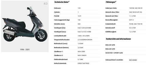

Leonardo 125ccm BJ 96 EZ. Juli 96

Heute war der erste Tag an dem der Leo einmal lief wie man es hofft, nur einmal ein Hauch von aufmucken aber dann doch nicht. Ich habe die CO Schraube nur eine 3/4 Umdrehung rausgedreht und den Leerlauf auf zirka 1850-1900 Umdrehungen eingestellt, bei 1600 habe ich immer das gefühl er sackt dann weiter ab und geht aus. wenn ews so bliebe wäre ich zufrieden. hat jemand eine Ahnung wieviel in den Zusatztank reingeht? Jetzt nur noch einige Tage schönes Wetter und die Welt wäre fast in Ordnung.,

Guten Morgen. Ich drehe die Gemischschraube mal nicht einfach so, sondern teste die Drehungen aus die in verschiedenen Vorschlägen auftauchen in Verbindung mit der Leerlaufschraube und der angezeigten Drehzahl. Es wird geschrieben von Drehzahlen 1400 +-50 und 2,5 Ausdrehungen der Gemischschraube im Datenblatt zum Leo, in anderen Beschreibungen ist 1/4 Ausdrehung und von 1650 U/min die Rede und in einer Rollerwerkstatt wurde der Rollerauf 1950 eingestellt, allerdings noch vor dem Unterdruckschlauch wechsel, schwankte dann aber sehr. wenn ich die Drehzahl auf die 1400 runter reguliere habe ich immer das Gefühl das er im nächsten Moment ausgeht, ist nicht schön vor der Ampel, ähnlich bei 1600 , am Konstantesten blieb die Drehzahl gestern bei der Einregelung auf 1870 U/min, schwankt nur leicht rauf oder runter, darum bin ich für den Moment erstmal zufrieden. Es ist sehr schwer sich als Laiendarsteller in der Schrauberscene zurecht zu finden und die Guten und die weniger Guten Tippgeber zu erkennen.
