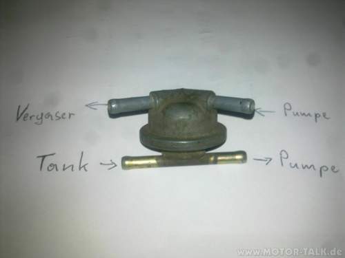

wieso hast du 2 Unterdruckdosen?
Vllt. ist das was du meinst ein Rücklaufdämpfer, der zum Vergaser gehört.
Mach mal ein Bild davon, dann ist es etwas leicheter für uns, dir zu helfen..
Gruss 1303city
der froh ist, nur noch Einspritzmotoren in den Käfern zu haben...
Themenstarteram 16. Juli 2011 um 20:04
Habe ein Foto der Dose angehängt.
Mittlerweile bin ich mir ziemlich sicher dass die Dose irgendwie mit dem Verteiler verbunden war!
mfg
So ein Ding hab ich noch nicht gesehen,aber ich würde vermuten das es ein Kraftstoffdruckregler ist  .Nur zu was ??
Eine Menbrane mittig im Gehäuse die je nach zustand den anderen Kanal öffnet oder schließt.
Nur was da geregelt wird und womit ??
Themenstarteram 17. Juli 2011 um 4:47
Mittlerweile hab ich ein Foto gefunden wo zu erkennen ist, dass das Teil mit der Unterdruckdose des Verteilers verbunden ist, wos dann weiterweht lasst sich leider nicht erkennen. Lg
Habe genau das gleiche Teil aus den Tiefen meiner Teilekisten und über dessen Funktion gerätzelt. Auf einem Treffen hatte dann mal einer 'ne Benzinpumpe liegen, da war das dran. Ist laut dessen Aussage ein Wasserabscheider. Wo geht aber das Wasser hin???:confused: Meiner Meinung nach regelt das den Benzindruck. War wie auf dem Bild angeschlossen.
Wenn das so wie auf deinem Bild angeschlossen war kann das nur ein Druckminderer sein der das Benzin im kreis gepumpt hat .Sprich er macht offen vor dem SNV und sorgt so für etwas weniger Druck gegen das SNV.Das würde ein überlaufen des Vergasers verhindern wenn der Schwimmer im Vergaser nicht so kräftig drückt,das SNV nicht mehr so dicht schließt oder sie Pumpe einen zu hohen Druck macht.
Warum man da aber nicht das Defekte Bauteil im System getauscht hat sondern einen Druckminderer einsetzt verstehe ich nicht.
Teste das doch mal,den Anschluß "von Tank" reinpusten,sollte nur was zu Pumpe rauskommen.Dann in "von Pumpe "pusten ,sollte nur "zum Vergaser" Durchgang haben.Wenn du jetzt aber "zum Vergaser" zu hältst und in "von Pumpe" reinbläst müste ja unten "von Tank/zu Pumpe" was rauskommen.

Druckregler / -minderer verwendet man eigentlich nur, wenn man eine elektrische Benzinpumpe hat, wie beim AJ oder ACD Boxermotor, von anderen Käfermotoren kenne ich das nicht.....
Eigentlich brauchst du das Teil beim Aufbau deines AD Motors nicht. Ich würde es weglassen.
Gruss 1303city
Und dann auch nur wenn eine Pumpe verbaut ist die einen höheren Druck erzeugt als das System braucht.
Da dieses Bauteil aber nun mal in einem "normalen" Käfermotor verbaut war ist es doch interessant rauszufinden was es für eine Funktion hat um mal zu sehen warum es wohl eingebaut wurde.
Vari
Die Anschlüsse Tank/Pumpe ist einfach nur ein durchgehendes Röhrchen ohne Verbindung zu den anderen Anschlüssen. Die beiden oberen lassen sich in beide Richtungen nur schwer durchblasen. Der Eingang ist aber eindeutig mit einem Pfeil gekennzeichnet. Übrigens ist "das Ding" von Pierburg und hat ein VW-Zeichen, aber das hat mich bei der Suche im Netz bisher auch nicht weiter gebracht.
Die Probleme mit zu viel Benzindruck hatte ich bei meinen Dellortos, die vertragen nur 0,3 bar. Das ist wohl der Grund, warum die unbedingt mit el. Pumpe betrieben werden sollen. Das habe ich aber mit dem leichten Nachbiegen der Schwimmer in den Griff bekommen und sie arbeiten tadellos mit der originalen Pumpe! Da gibt es aber wohl auch andere Schwimmerventile für, die mehr Druck vertragen.
