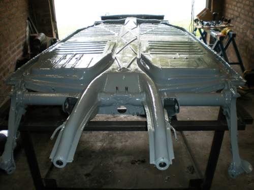

Wenn du deinen Käfer nur im Sommer fährst, würde ich aber keinen U-Schutz nehmen. Ich habe den Unterboden mit mehreren verschiedenfarbigen Lagen Brantho Korrux 3 in 1 gestrichen. Testbleche haben im Salzspühnebeltest ewig gehalten.

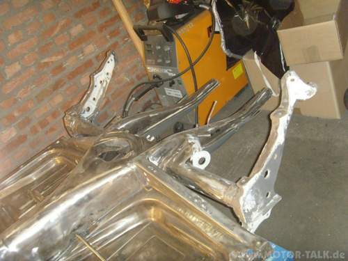

Owatrol (Öl) habe ich wegen der Kriechfähigkeit für alle Ritzen genommen. Braucht nur sehr lange, bis es trocken ist (das rote auf dem Foto). Musst aber alles sehr sauber machen, sonst bringt es nichts. Danach normal mit Grundierung und Lack behandelt.

Getriebehalter-hinterachse
Getriebehalter-hinterachse-mit-owatrol-und-grundierung
Unterboden-lackiert
