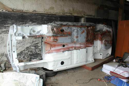

Mahlzeit zusammen,
der ein oder andere erinnert sich noch an einen Beitrag aus letzten Jahr
Unterbodenschutz komplett entfernen
Nachdem der Wagen nackt war, dann KTL beschichtet wurde und nun die Arbeit wieder startet, steht als erstes die Lackierung an.
Beginnen werde ich mit dem Unterbodenschutz. Da es das kaugummiartige Originale Zeug nicht mehr gibt und das auch nicht mehr zeitgemäß ist, brauche ich neuen U-Schutz.
Am besten kann ich den direkt auf KTL spritzen, aber auch direkt auf nacktes Blech.
Wer hat da nen Tipp?
Vorher wird die Nahtabdichtung gemacht. Hier ist die Wahl auf PETEC Nahtabdichtung 94131 gefallen. Werde da jetzt die Tage mal 6 Kartuschen bestellen, in der Hoffnung, dass es reicht. Falls jemand eine Übersicht über alle abzudichtenden Stellen hat, immer her damit.
Momentan bin ich noch dran die KTL anzuschleifen und kleinere Fehlstellen auszubessern.

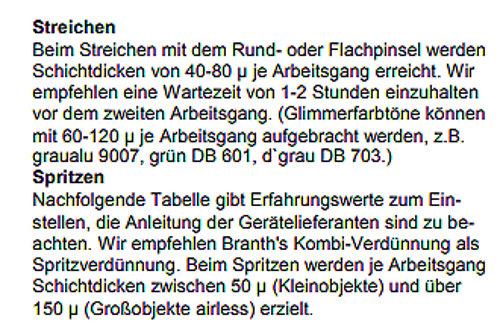

In der Anleitung steht Mü nicht Milli oder habe ich da was falsch verstanden. Bin belehrbar und nehme alles zurück, wenn ich falsch liege. Und wenn ich richtig gerechnet habe und die Anleitung nicht völlig falsch verstehe, reichen rund 0,3 Millimeter Schichtdicke aus.
Ich meine halt warum das Ding vollkleistern wenn weniger im Zweifel mehr ist?

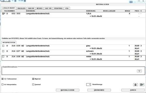

Die Teilenummer des Original UBS lautet D 003 500
Ob der noch verfügbar ist weiß ich aber nicht...

Leider ist die KTL an allen Flächen die unten drunter sind nicht gut geworden. Also z.B abrisskanten, Wasserkasten, Dach, Unterboden usw.
Heißt die Oberfläche ist dort teilweise wie 80er Schmirgelpapier.
Das liegt daran dass ich keine neue Karosse hatte sondern eine gebrauchte. Diese war mit Wachs geflutet und ist es immer noch (Original halt).
Dieses Wachs ist im heißen KTL Bad flüssig geworden, rausgelaufen und hat sich an der Unterseite abgesetzt und hat dort Fehlstellen gebildet.
Dort hat die KTL Blasen geworfen. Es ist zwar alles beschichtet aber teilweise eben sehr rauh.
Deshalb muss ich jetzt unten ziemlich abschleifen und werde dann die Brantho Pinselmethode wählen, da die Oberfläche eh nicht schön ist.

Ernsthaft..., Du hast eine Chance trotz 80er Papier das mit dem Brantho (3 in 1) so hinzubekommen, dass das fein aussieht. Aber nicht mit einem Pinsel. Die Lösungsmittel verdunsten aus der Dose heraus und es wird immer schwerer, einen vernünftigen Farbverlauf zu erreichen um den Pinselstrich zu minimieren. Dann kommt hinzu, dass wenn Du über bereits leicht angetrocknetes streichst und davon etwas mit nimmst, es als "Kügelchen" etc. im Pinsel bleibt und eine sauberes arbeiten praktisch unmöglich macht. Wie gesagt, an einem Signalmast der Deutschen Bahn ist das egal, aber am Auto?

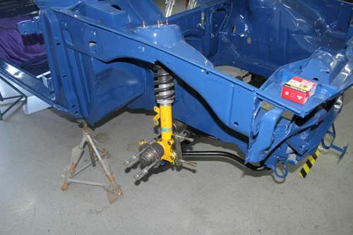

P.S.: Pic im Anhang meines neuen Rennwagens. Wenn man bedenkt, dass nicht einmal alle Register gezogen wurden weil es einer ist...

Kosten anbei.

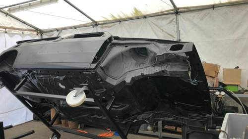

Themenstarteram 16. März 2018 um 17:12
Meine Lackiererin ist immer mit im Boot, denn sie muss ja später alles spritzen :-)
Vom originalen UBS habe ich Abstand genommen, da bei Haarrissen Wasser unter den UBS kommt und dann kommt es zu Unterrostungen. Und ja, da habe ich sehr viel sehr schlimmes gesehen.
Da der Golf später ein reines "Schönwetterauto" wird und zumindest nicht mehr bei Salz und Schnee draußen fahren wird, reicht der Brantho Schutz aus und es muss nicht der VW UBS sein. Interessieren würde mich, wie viel UBS man für knapp 40 Euro denn da kauft? Eventuell würde ich damit die Radhäuser behandeln, denn dort ist der Steinschlag nun wirklich extrem.
Meine Frau hat den Tank von ihrem Golf 1 Cabrio mit Brantho und der Rolle gestrichen. Immer eine kleine Menge auf ne Lackschale und das dann gerollt. Das ist echt super geworden.
Spritzen könnte ich zwar in meinem Zelt, aber dann sau ich dort durch den Sprühnebel alles ein und in der Lackierkabine kann ich den Unterboden auch nicht gut machen, da ich dort nicht vernünftig kippen kann.

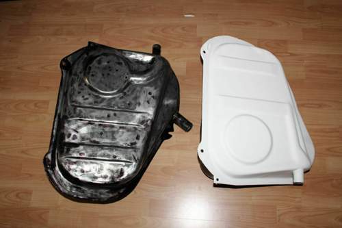

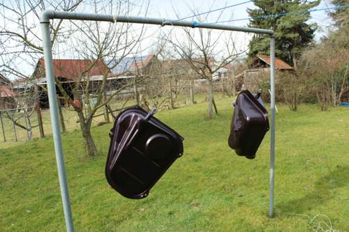

Meine Tanks habe ich auch entrostet, Brunox für die Poren, mit Nitrofest (!) lackiert, dann Basislack, dann 2 K Klarlack. Denn nur letzterer ist auch wirklich Kraftstofffest für den Fall, dass mal was daneben läuft. Weder 3 in 1 noch Nitrofest sind Kraftstoffbeständig. Läuft mal was aus, richtig, dann hast Du den Salat. Die Tanks liegen im übrigen heute noch hier bzw. eine Hälfte wird wieder eingebaut. Sind in einwandfreiem Zustand. Nach rund 5 Jahren.
2 Matratzen, Auto auf die Seite legen und gut ist. HLVP Pistolen nebeln zwar auch, aber nicht so stark. Eine Sprühdose ist ein Witz dagegen. Wenn Du nicht gerade 5 Minuten lang dauerlackierst geht das. Den Rest kannst Du locker vom Boden aufkehren.
Tank 1
Tank 2
Tank 3
