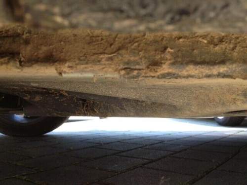

Könnt Ihr bitte mal eure Wagenheberaufnahmen anschauen. Damit meine ich die 4 verstärkten Bleche/Falze am Unterboden. Da ist so eine komische graue Masse drüber, ähnich wie Füller, und selbst wenn man den Originalwagenheber nimmt gibt es Risse in der Masse (zumindest an der Unterkante) bzw. bei mir hing auch nach dem Reifenwechsel ein Stück/Streifen am Wagenheber. Wenn die Masse dann weg ist sieht man drunter das verzinkte Blech. Rostgefahr?! Und durch die Risse kommt Feuchtigkeit ans Blech.
Der Unterboden ist jedenfalls nicht lackiert. Muss sagen, so was hatte ich noch an keinem Fahrzeug, dass der Unterbodenschutz beim Reifenwechsel mit dem original Wagenheber abfiel.
Bitte auch mit dem Fingernagel mal probieren ob Risse drin sind. Denke, dass an den Wagenheberaufnahmen der Unterbodenschutz nicht optimal ist, wenn durch den Wagenheber oder auch Hebebühne Belastung drauf kommt. Die Wagenheberaufnahmen sind ja genau an den Stellen am Unterboden wo bei Regen während der Fahrt am meisten Wasser hinspritzt.
Ein Bekannter hat einen Touran (Vorgängermodell vom aktuellen). Da sind genau die gleichen Wagenheberaufnahmen dran, allerdings ist da schwarzer Unterbodenschutz drüber und dünner aufgebracht als die komische graue Masse beim Beetle. Und der schwarze Unterbodenschutz hält da bombenfest und ist auch viel zäher.
Hab das schon im Herbst bemerkt und hab dann über die Stellen grosszügig Unterbodenwachs gesprüht. Rosten tut daher nix, nur muss halt nach dem Reifenwechsel immer die Wachsschicht erneuert werden.

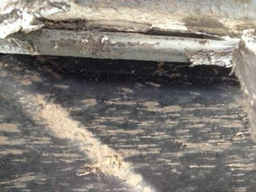

War gestern beim größten VW-Händler bei mir in der Ecke. Hab bei zwei Cabrios, die zum Verkauf auf dem Hof stehen (beide BJ 2015) die Wagenheberaufnahmen angeschaut. Foto 1 und 2 zeigen eine Wagenheberaufnahme des oryxweissen Beetle Cabrios. Da hängt der Unterbodenschutz nur so weg. Foto 3 zeigt eine Wagenheberaufnahme eines schwarzen Beetles. Der Unterbodenschutz hängt zwar nicht weg, allerdings sieht man an einer Stelle die Verzinkung (links auf Foto 3 zu erkennen). Wo der mit dem Auto rumgefahren ist😕, der ganze Unterboden ist bei dem schwarzen Cabrio mit Gras und Dreck voll.
Zufällig stand noch ein graues Beetle Coupe mit Kennzeichen auf dem Hof. Das muss aus 2014 oder älter sein, da der TÜV erst 2017 fällig ist. Ich finde die Wagenheberaufnahme (Foto 4, steht leider auf dem Kopf😕😁) sieht so aus wie man sich eine Wagenheberaufnahme vorstellt. Der Unterbodenschutz ist bei diesem Coupe viel feiner verarbeitet und es sieht so aus, dass es auch ein anderes Material ist.
Foto 5 und 6 zeigen die Wagenheberaufnahmen von meinem oryxweissen Cabrio Club (BJ 2015), die ich mit Wachs nachbehandelt habe. Das Braune ist also kein Rost, sondern das Unterbodenwachs.
Anmerkung am Rande: Bei Foto 4 sieht man im Hintergrund rostige Schraubenköpfe. Selbst wenn das Coupe aus 2011 ist und nicht aus 2014, sollten doch die Schraubenköpfe nicht so aussehen😕
Hat VW nicht mal die zwei Cent für die Verzinkung der Schrauben?
Bei Rost bin ich nun mal pingelig😁

bei meinen letzten 5 Autos war es immer so, dass der "Unterbodenschutz" durch das Anheben beschädigt war. Geht ja auch gar nicht anders. War nie ein Problem, die Bleche sind ja nunmal verzinkt😉
