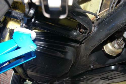

Hallo Gemeinde,
Ich habe letzte Woche bei meinen 1303 den Unterbodenschutz mit einer Trockeneisstrahlung entfernen lassen.
Echt tolles Ergebnis. Sieht aus wie aus dem Herstellerwerk.
Was ist nun das beste um den Unterboden für Sommerfahrten neu zu konservieren?
(Bei Sanders Fett sehe ich die Verschmutzung als Problem)
Bin für euere Ratschläge dankbar.

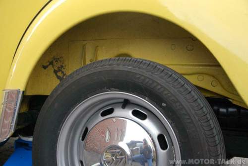

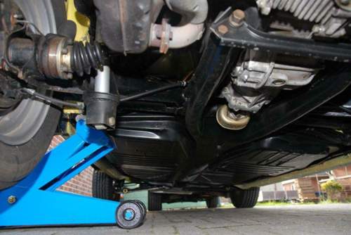

Themenstarteram 6. April 2011 um 17:40
Die Kosten für diesen Spass sind abhängig vom Umfang und Dicker des U-Schutz. Als Richtgroesse wuerde ich 1000 Euro +/- 200 ansetzen.
Das Ergebnis ist jedoch super, siehe Bilder.
Dsc-4578
Dsc-4584
Dsc-4593
+2
Ist das dein Käfer?
Ein tolles Ergebnis, allerdings ist auch die Substanz dieses Käfers beeindruckend gut... und damit ein wunderbarer Unterboden.
Trotzdem: er ist jetzt völlig frei von Fett und sehr, sehr sauber. Es würde sich anbieten, die kleinen Roststellen jetzt auszuschleifen, zu grundieren und wieder schwarz zu lackieren. Und dann komplett mit Wachs zu versiegeln.
Ich würde ihn in diesem Zustand keinesfalls der Feuchtigkeit aussetzen, er hat so fettfrei keinerlei Schutz ausser dem Lack.
Ausserdem solltest du Schrauben, die nicht zur Achse gehören, jetzt austauschen gegen neue verzinkte und auch die kleinen verzinkten Halterchen erneuern. Eine rostige Schraube steckt gerne ihre Nachbarschaft an... und immer schön Kupferfett reinmachen.
Jo, ganz genau so würde ich das auch machen.
Der Boden sieht wirklich phantastisch aus, da wäre es eine Schande, irgendetwas drüber zu jauchen.
Restlichen Rost sachte entfernen wie von red beschrieben, alles mit transparentem Wachs konservieren und Du hast noch lange Freude an dem Boden.
