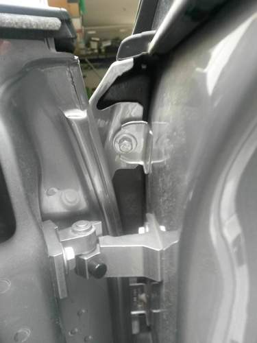

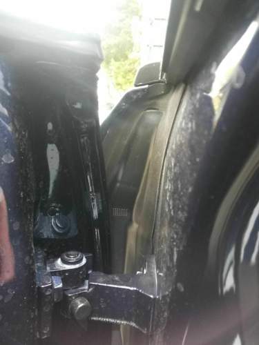

bei meinem neuen Golf Highline ist die Verkleidung der vorderen Kotflügel zum Fahrgastraum jetzt aus Kunststoff (siehe Foto). Bei meinem Vorgänger waren sie noch aus Schaumstoff und oftmals sehr nass.
MfG
helly1969
Kunststoff
Schaumstoff
