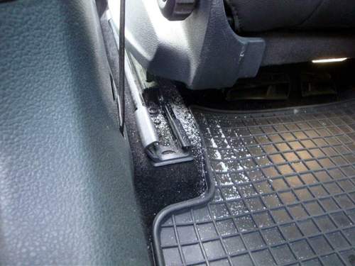

Hallo Gemeinde,
bei gelegentlichem (leider nicht sooft) Saugen bemerke ich winzige weiße Krümel an der hinteren, linken Seite meines Fahrersitzes (ergoAktiv Sportsitz). Die Krümel bestehen scheinbar aus Schaumstoff.
Ich habe mit einem Spiegel versucht, unter dem Sitz die Quelle zu finden – ohne Ergebnis. Auch meinem „Freundlichen“ ist das Problem unbekannt.
Mit der Sufu habe ich einen MT-Beitrag gefunden, der mehr sinnfreie als hilfreiche Hinweise (wie leider so sooft 🙁) enthält, gefunden.
Die dortige Ursache ist bei mir nicht gegeben. Beim Abtasten der linken Sitzwange habe ich keine Auffälligkeiten entdeckt. Auch optisch gibt es keine Hinweise auf Verformungen.
Mein TDI ist knapp 5 Jahre alt und hat 75 Tkm auf der Uhr.
Wem ist ein ähnliches Problem bekannt?
„Bitte nur ernstgemeinte Zuschriften unter …“ 😛
Gruß an das Forum

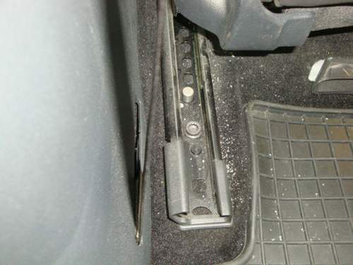

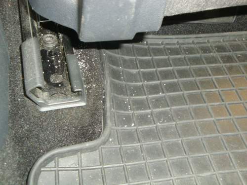

Fahrersitz Normalstellung
Krümmel im Fußraum hinten
Fahrersitz ganz nach vorn geschoben

Was macht dich so sicher, daß die Krümel aus dem Fahrzeug selbst stammen?
Die können doch auch von außen in das Fahrzeug gelangt sein, z. B. durch transportierte Gegenstände oder Mitfahrer.
Selbst wenn das vom Sitz stammen sollte, wird es ca 50000 Jahre dauern, bis das gesamte Innenleben sich da sammelt. 😁
@Drahkke schrieb am 31. Mai 2019 um 21:50:19 Uhr:
Danke Drahke,
daran hatte ich auch schon gedacht, kann das aber 100%-ig ausschließen.
Die „Krümel“ sind immer an der gleichen Stelle. Es werden aber sonderbarerweise
nicht konstant, stetig
mehr.
Um das zu beobachten sauge ich dahinten manchmal nur einmal im Monat.

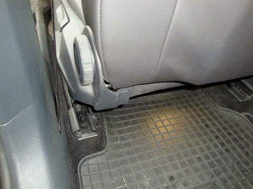

Hallo, ja, ein solches Bild ist mir bekannt von meinem Vor-vorgänger. Diese Krümel sind Bruchstücke des Polsters der Rückenlehne, welche unten aus der Lehne herausrieseln. Sie entstehen bei gebrochenem Lehnenpolster. Ursache war bei mir, wie meist, zu viel Beanspruchung. Die Sitze sind eben für ca. 150kg nicht konstruiert.

@xand34 schrieb am 31. Mai 2019 um 22:09:25 Uhr:
Danke xand34,
für deinen zielführenden Hinweis.
Der Ort der „Krümel“ weist tatsächlich auf den linken Bereich der Rückenlehne und nicht der linken Sitzwange hin.
Werde also mal meine Rückenlehne in Augenschein nehmen.
Vielen Dank
rudi88

Update!
Ich habe, wie angekündigt, die Rückenlehne näher in Augenschein genommen.
Beim Abtasten der gesamten Lehne waren keine Brüche oder Verformungen spürbar.
Dann habe ich die gesamte Rückenlehne abgeklopft. Ergebnis, siehe Foto 2.
Ist also kein kleines, unbedenkliches Häuflein an Plaste- oder Schaumstoffkrümel mehr!
Seit 3 Tagen fallen beim Abklopfen keine Krümel mehr heraus.
Nun meine Vermutung:
Mein ergoActiv-Sitz hat die Massagefunktion, die ich bisher nicht mehr als 10-mal genutzt habe.
Dabei wird ca. 10 Minuten lang das Polster der Rückenlehne „massiert“, also mechanisch beansprucht.
Es ist also naheliegend, dass dabei die Schaumstoffpolsterung beschädigt wurde.
Werde bei der Inspektion in 2 Tagen das Problem ansprechen und auf einen Kulanzantrag bei VW bestehen. Fragen kostet nichts! 😉

Vorher
Nach Abklopfen
Beim Variant GTD unserer Tochter haben wir das gleiche Phänomen entdeckt. Heute haben wir nachschauen lassen, und es ist der Bruch der linken Seitenwange. Der Wagen ist knapp über drei Jahre alt und hat 43.000km drauf.
