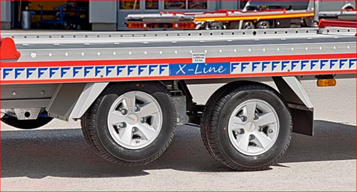

Da das isse kastenmaß ca.313x160
Lg pm
Danke für die Fotos vom Hänger.
Gilt dieser Hänger nicht doch als Einachser?
Vom Rangieren verhält er sich wie ein Einachser.
Für den Privatgebrauch etwas groß.
Wie jetzt gilt als einfachser
Und wieso sollte er sich Wien 1achser verhalten ??? Niemals
Naja wie man es nimmt selbst für den privatgebrauch finde ich ihn absolut top kleiner würde ich ihn auf keinen Fall mehr nehmen....
Wenn die beiden Achsen nicht mehr als nenn Meter Abstand haben,
spricht man von einem Tandem Anhänger.
Und beim Rangieren (Zurückfahren) fährt er sich wie ein Einachser
...jepp, das mit dem 1 Meter war früher irgendwie wichtig wegen der Führerscheinklasse... genau weiß ichs zwar auch nicht mehr aber kann es sein, dass man mit Klasse 3 also dem damals typischen PKW-Führerschein nur 3 Achsen fahren durfte. Einen spezielllen Anhänger-Schein gabs ja nicht, man hätte also Klasse 2, also den LKW-Führerschein gebraucht, daher die Regelung mit dem "2 Achsen mit maximal 1m Abstand zählt als 1 Achse".
Deshalb sieht man z.B. Drehschemmelanhänger im PKW Bereich erst seit Einführung der neuen EU-Klassen, wo das nicht mehr relevant ist.
Und auch ja, beim Rangieren fährt sich ein Tandem wie ein Einachser. Allerdings läuft der im Fahrbetrieb erheblich besser, nicht so nervös wie ein Einachser hinterher.
Will man nen Tandem mit der Hand rumschieben, rangieren, dann benötigt man wirklich Kraft um den um die Ecke zu bekommen. Außer man kurbelt den Anhänger mit dem Stützrad soweit in die Höhe, dass die vordere Achse den Bodenkontakt verliert... dann gehts auch wieder, geht aber halt leider nur bei leerem oder fast leerem Anhänger.

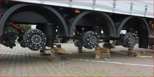

PKW - Anhänger mit Liftachse wäre jetzt was. 😁
mfg
Dein Wunsch ist mir Befehl
Liftachse
😁 Alles nur eine Frage des Geldbeutels
Ich staune! Sowas gibt es echt für Pkw-Anhänger? 😰
Aber Liftachse vorne und hinten kannst du bestimmt nicht. 😁
Sogar an allen 3 Achsen
Liftachse-3-fach
