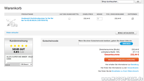

Also die HDP kannst du beim Leebmann24 kaufen.
Bildschirmfoto-2013-10-03-um-13-06-27
