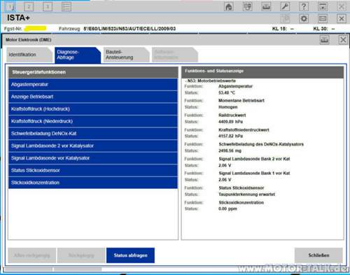

Unter ISTA kann ich die Entschwefelungswerte so wie auf meinem angehängten Bild auslesen.
Könnte jemand so nett sein und mir helfen, wie ich die Entschwefelungswerte unter INPA so wie
bei ISTA kontrollieren kann?
Herzlichen Dank für Eure Hilfe
Tenker
Image2-am-07-06-18
Sry, falsch gelesen...
Unter ansteuerung
am 11. Juni 2018 um 15:48
