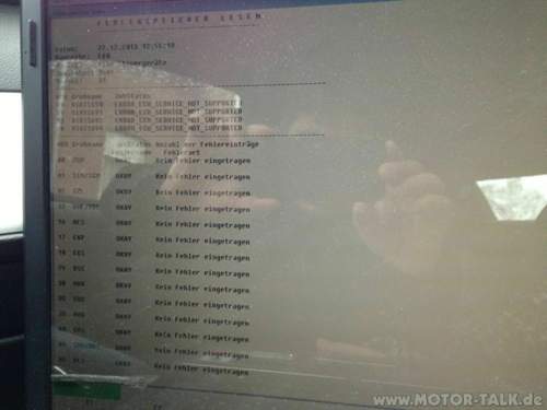

Hallo Bmw_verrückter. Wenn ich fehlerlese bekomme ich eigentlich keine fehler. Aber ich glaube, dass ich oben irgendwelche fehlermeldungen bekomme. Hast du eine idee was das bedeutet.
sen81.6
Servus!
Die obigen "ERROR" sagen mir nichts, tut mir Leid! Kann auch nur ein Fehler sein, den man vernachlässigen kann! :)
Wie dem auch sei, bei dir funktioniert doch auch alles, sofern der Motor warm wird/ist. Wir haben ja nun mehrere Male geschrieben, dass der N53-Motor nur bei warmen Motor bzw. ab einer gewissen Kühlmitteltemperatur den Homogen-Schicht- oder Schichladebetrieb aktiviert :) Sonst läuft er Homogen!

Hallo Bmw_verrückter. habe vorhin diese fehlermeldung bei google eingegeben. dann bin ich wieder hier bei motortalk gelandet. da hat gpanter22 folgendes über dieses thema geschrieben:
Das CCC/Mask besteht aus 5 SG und Inpa liest nur das eine aus. Die anderen werden als Virtuelle SG Angezeigt und sie gehören zum CCC/MASK dazu. Deshalb auch die Meldung und das ist bei E60 genau so.
Also scheint das normal zu sein. Ich werde in den nähsten tagen bei einer längeren fahrt testen, ob der schichtladebetrieb funktioniert.
sen81.6
Okay, super! Dann wissen wir das auch :)
