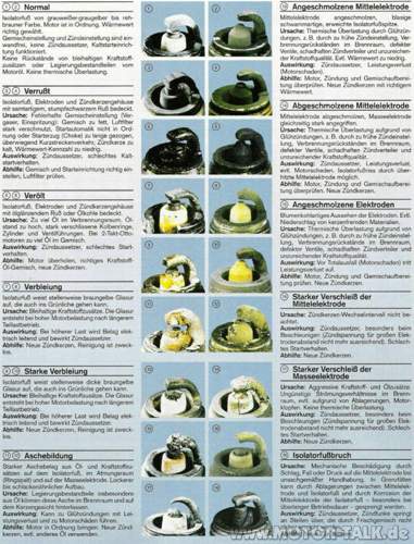

Be Fehlzündungen folgendermaßen vorgehen:
1) Zündkerzen prüfen (Bei LPG / GAS Betrieb verkürzten Wechselinterval beachten - 15tkm)
2) Kerzenbild Lesen und deuten (Siehe Anhang)
3) Zündspule Prüfen (ggfs. mit anderem Zylinder tauschen und prüfen ob Zündaussetzer auf den neuen Zylinder übergehen.
4) Zündkabel auf Beschädigungen/Korrosion prüfen
5) Einspritzung prüfen / Injektoren
ab da wird es spannend aber hoffentlich findest du das Problem in den Punkten 1-4.
Die Lambdasonde geht eigentlich "NIE" (ja man sollt niemals nie sagen daher auch die Anführungszeichen) kaputt da hier eine chemisches Potenzial gemessen wird (keil Elektronisches Bauteil) und dieses nur in einer Spannung weitergegeben wird. Nicht selten ist ein Kabel defekt aber die Lambdasonde an sich geht eigentlich nicht kaputt.
PS: Lese auch alle Texte zu den Bildern... da sind wichtige Informationen enthalten unter anderem das Rehbraune Farbe auch in Ordnung ist... Nicht nur die Bilder GUCKEN! 😛
Gruss
Kerzenbilder
ja schön dank für die antwort 🙂 jopp das bild kenn ich noch zu gut aus der lehrzeit..... 😉 hehe naja wir haben einige lambdasonden die wir tauschen bei gas autos (in schweden) aber da meiner keine gasanlage hatt denke ich mal nicht das da ne sonde hin ist....
