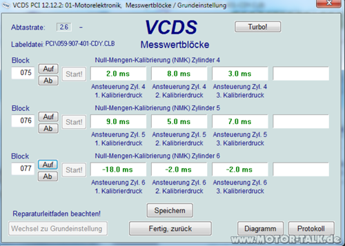

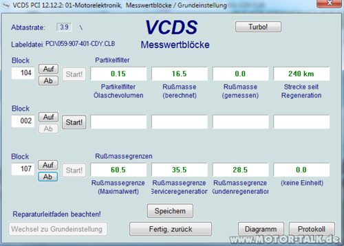

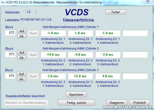

so hab gerade DPF und Injektoren Ausgelesen.... nach meine Meinung noch alles im Ramen oder was meint ihr?
alles in Kaltem zustand ausgelesen......
Dpf
Injektoren-1-3
Injektoren-4-6
Deine Injektoren sind noch okay... Der Injektor von Zylinder 3 bewegt sich ganz schön im + Bereich, da solltest du mal ein Auge drauf haben. Tank den teuren Diesel von Aral, aber nicht nur eine Tankfüllung, min 2-3 sollten es schon sein und schaue ob sich etwas verändert... Sollte im Normalfall der Verrußung etwas entgegen wirken und für einen besseren Motor Lauf sorgen. Wenn das alles nicht hilft, würde ich es mit einem Software update beim 🙂 probieren.
