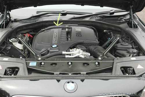

Wär jemand so nett und würde mir ein Bild von der genauen Position des LLM zuschicken? Dann probier ich das mal, obwohl nun auch mein KFZ-Kumpel, der sich auf BMW spezialisiert hat, meint dass es die Injektoren seien. Probieren kann ichs ja trotzdem mit dem LLM.^^
Der liegt am Saugrohr direkt hinter dem Luftfilterkasten.
Am Stecker, Richtung Beifahrerseite, ist ein sehr kleiner "Knopf".
Diesen reindrücken und gleichzeitig am Stecker ziehen.
Url
