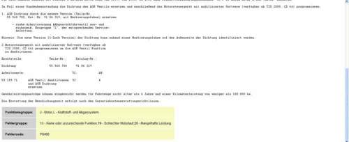

Hallo mein Astra G Caravan 1.6L 16v Automatik hat ab und zu Probleme im Leerlauf, heute ging er von alleine aus, und die Motorwarnleuchte im Cockpit ging an, dann lief er wieder mit etwas ruckeln so bin ich noch nach Hause gekommen. Ich hab mir gestern ein neues AGR bestellt um zu testen ob dieses schadhaft ist. Nachdem das heute passiert ist habe ich das AGR mal ausgebaut um es zu reinigen damit ich evtl. den Fehler ausschließen kann. Das Ventil konnte nicht mehr schließen da sich Alu Krümel ? unter dem Ventil gesammelt haben wie in einer Sandkiste, und div. Krümel das Ventil blockierten siehe Foto, ich hab jetzt alles beseitigt und das ARG gereinigt montiert und der Motor läuft wieder, die Motorwarnlampe ist auch wieder aus. Weiß jemand wo diese Krümel herkommen ist da irgendwas defeckt?

Und der TÜV dürfte hier nicht meckern wenn ich das einbaue?
Danke!
Das kann dir keiner sagen. Wichtig dabei ist zu wissen, dass durch den Einbau der Blinddichtung die Zulassung des Fahrzeugs erlischt. Wenn es hart auf hart kommt, wirds ganz, ganz bitter.
Soweit ich weiß, erlischt die Zulassung aber nicht, wenn der FOH das AGR mit der Feldabhilfe ausprogrammiert.
Ok danke gut zu wissen. Dann werde ich mich einfach an den FOH wenden.
Ich lese gerade, dass es um einem Automatik geht. Ich glaube, da geht das Rausprogrammieren beim FOH nicht.
Also bei mir geht es nicht um einen Automatik. Sorry. Sollte also gehen?
Ja.Beim Schalter geht's einwandfrei.
Steht alles in der OPEL FELDABHILFE 1897
siehe Anhang
Feldabhilfe-1897-agr-z16xe 1
Feldabhilfe 1897 agr-z16xe 2
Am besten die Feldabhilfe ausdrucken und mitbringen zum FOH. Mich hat man beim ersten Besuch weggeschickt, weil der Büromensch mir nicht glaubte, dass das geht.
