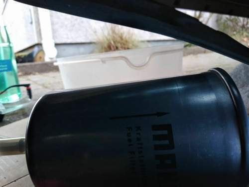

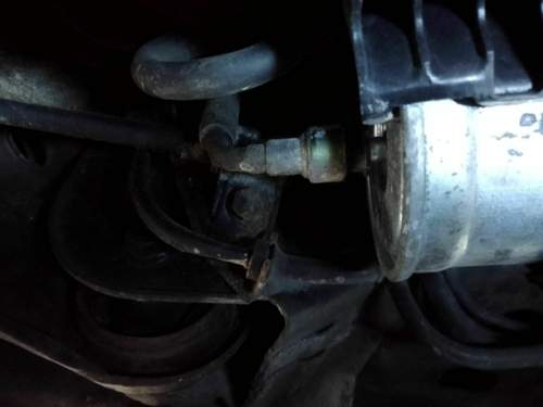

So , ich habe heute mir den Benzinfilter vorgenommen.
Dabei habe ich festgestellt das der alte anders verbaut ist als der neue und der Pfeil zeigt. Pfeil in Richtung Motor klar, wenn ich den neuen verbaue drehe ich diesen quasi anders als den vorherigen.
Da ich noch nicht ganz fertig bin , kann ich erst später sagen ob es daran lag.
Ich mache auch gleich nochmal ein paar Fotos.
