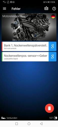

Also Deine ursprüngiche Fehlermeldung "Nockenwellenpositionssensor / Hallgeber G40 - unplausibles Signal" könnte schon einen Defekt im Sensor andeuten, das ist bei Deinem Fehlerbild durchaus plausibel.

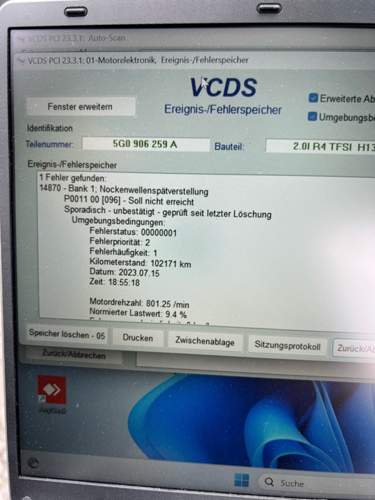

Guten Abend, ich konnte mich gestern und heute Vormittag intensiver mit dem Fehler beschäftigen und ihn genauer einkreisen.
Habe die Sonsoren G40, G300 und G28 überprüft und kann diese definitiv ausschließen. Der Einzige Fehler der noch übrig bleibt ist bank 1 nockenwellenspätverstellung soll nicht erreicht 14870.
Heißt das, dass ein Nockenwellenversteller defekt ist? Die werden über Öldruck geschalten oder?
Der Fehler ist auch plausibel, wenn ich im Stand Gas gebe und halte kurz die Drehzahl auf um die 3000 und lasse ihn dann wieder zum Standgas fallen kommt zu 80% das Problem, dass der Motor anfängt zu Stottern.

Er ruckelt im Leerlauf, wie wenn er absaufen würde.
Per Carly App steht was Nockenwellenspät.....

Hi, ich hatte es in einem anderen Thema hier auch schon mal geschrieben, es waren bei mir nur die Magnete defekt für Einlass und Auslass Nockenwelle.
Kannst du easy wechseln, sitzen links am Motor, die zwei schwarzen Deckel, dass ist ein Teil, danach lief er wieder vernünftig.
Meine erste Vermutung bei dem Fehler war ähnlich wie eure, hatte die seine selbe Fehlermeldund und dachte schon das ich dir Kette Nockemwellenversteller usw tauschen mir aber letztendlich, war es zum Glück nur der bzw die Magnete.
