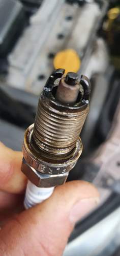

Ich habe bis jetzt noch keine Erklärung für den unrunden Lauf gefunden.Nur so viel,der 4.Zylinder ist Schuld daran.Die Kerze ist verrußter wie die anderen.Die Kerzen sind aber neu,die Zündbrücke ebenfalls.Die Kompression auf diesem Zylinder 15bar,die anderen 14bar.AGR Ventil 2x gewechselt,sowie alle Sensoren.Beim Einschalten der Klimaanlage normalisiert sich der Lauf aber.Leerlaufsteller ist auch neu.Ich weiß keinen Rat mehr,der FOH übrigens auch nicht.Er tippt auf den zahnriemen,aber der ist 2x gemacht worden.Nebenluft konnte ich ebenfalls ausschließen.Was könnte man noch machen?

Das eine Bar mehr und die schwarze Kerze wird durch Öl im Zylinder kommen, vermutlich ein verkokter Abstreifring.
Mach mal ein Foto von der Kerze, wie stark das ist.

Die Kerze sieht so aus.Das Ventil war auch ein neues,es verursachte 2500 U/min und hat gerattert wie eine Nähmaschine.Ich habe es durch ein neues ersetzt.
Whatsapp-image-2022-11-09-at-14-49
Das sieht aber nicht nach verbranntem Öl aus. Riecht die Kerze nach Benzin?

Ja,die riecht nach Benzin.
