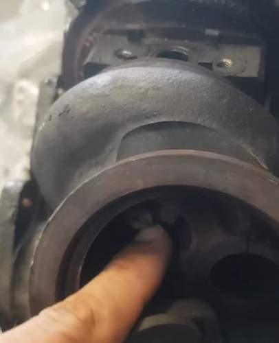

Tatsächlich war wohl der Turbolader Quelle des Geräusches, bis er dann nach 50-100km Fahrt derart beschädigt war, dass er blockiert hat und verstummt ist.
Das Turbinenrad liegt lose in seinem Gehäuse, das Verdichterrad hat sich unschön fransig am Gehäuse abgefräst (leider nur mit Endoskop zu sehen), die Welle ist also durch. Im Gehäuse ist auch ein deutlicher Riss am Bypass zu erkennen, daher Vermute ich, dass der thermische Schock durch das Kühlwasser Ursache für den Schaden ist.
Auto fährt wieder, ich bin leider 2000€ ärmer wegen eines gebrochenen 20€ Plastikteils. Getauscht wurden nun Krümmer + Lader, Wasserpumpe und Thermostat.
Glücklicherweise sind die Späne vom Verdichterrad wohl nicht in den Motor gelangt, oder haben zumindest keine sichtbaren Schäden verursacht, auf wundersame Weise.
