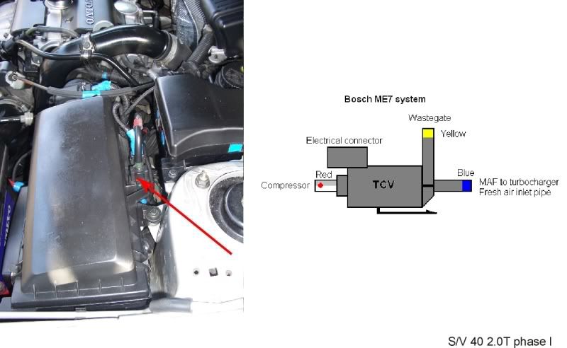

wo ist das TCV? noch nie gehört
stunt,
also im Prinzip solltest Du ihn ja auch haben, wo er ist weiss ich nicht. In meinem Wagen ist er am Luftfillter Kasten aufgehängt. Siehe foto roter Pfeil.
tschüss
http://i2.photobucket.com/albums/y6/phaseone/TCVLocation.jpg
