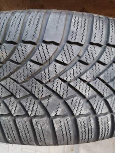

Hallo liebe Community,
Ich hab mal wieder ein kniffliges Problem für euch und hoffe das mir jemand helfen kann.
Ich fahre einen Audi A6 BJ 08 3.0 TDI Allrad
Ich habe beim Wechsel auf meine Sommerreifen sehr komische abgefahrene Stellen entdeckt. Profil meiner Reifen war noch super. 2 sogar nahezu neu.
Alle paar cm waren komplett heruntergefahren Stellen ca 1 cm groß auf Innen und Außenseite.
Reifen sind 2x Dunlop sport 5 225 50 17
Und 2x Bridgestone Blizzak 225 50 17
Druck war bei 2.4 bis 2.5 Bar.
Ich hatte schon in Vergangenheit Probleme mit einseitig abgefahrenen Reifen.
Habe mir Sturz Korrekturlager einbauen lassen, seit dem war alles super.
Und jetzt wieder solche komischen Bilder.
Wenn jemandem etwas dazu einfällt würde ich mich über jeden Tipp freuen.
Es war an allen 4 Reifen
Grüße Michael

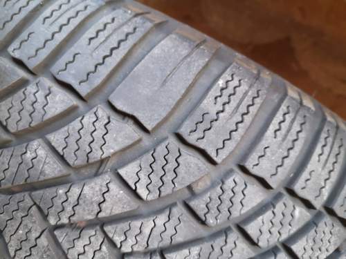

Moin,
Ich sehe das ebenfalls wie Schubbie, dass teilweise das Profil nicht geschnitten wurde - ich vermmute Produktionsbedingt oder wirklich durch einen "Produktionsfehler". Nach Verschleiß durch Fahrwerk/Stoßdämpfer siehr es nicht aus, da die besagten Profilblöcke die gleich Höhe aufweisen wie die benachbarten mit Lamellen.
Du kannst das Bild ja mal an die Hersteller schicken, vllt können die etwas dazu sagen warum dies so ist.
Beste Grüße
@Schubbie schrieb am 30. Mai 2022 um 14:03:40 Uhr:
Welches der Bilder?
Ich sehe beim TE teils nicht geschnittenes Profil und weiter unten Bilder von Reifen eines Fahrzeugs, bei dem die Achsgeometrie nicht mehr hinzuhauen scheint, die als Beispiel dienen sollen.
Das mit der gleichen Höhe der Blöcke steht steht ja noch unbestätigt im Raum?
Ein stempeln durch Dämpfer als Ursache würde ich aber gleichfalls ausschließen.
Das Schadensbild von Atomik's Reifen, also wenn sich das profil von der Karkasse löst, kenne ich vom stempeln.
Themenstarteram 30. Mai 2022 um 18:24
Also ihr habt schon recht. Auf den Bildern hab ich versucht die Situation noch mal einzufangen. Da sind wie so Näthe am Reifen die auch zwischen den Blöcken laufen. Immer wenn so eine Nath auftaucht dann sind links und rechts auch die blanken Blöcke. Und das ist bei beiden Reifenpaaren so.
Ich fahre ja 2 unterschiedliche Fabrikate und habe bei allen Reifen das selbe Problem.
Beide Fabrikate haben diese Näthe. Bei dem einen paar sieht man sie stärker beim anderen Paar nicht so arg.
Denke schon das der Audi da prinzipiell ein Thema hat. [negativ Sturz] mit bisschen Quattro dazu.
Aber das die Fabrikate beide dieses Thema aufweisen. Evtl mal auf ein anderes Profilmuster wechseln?
Gruß Michael
