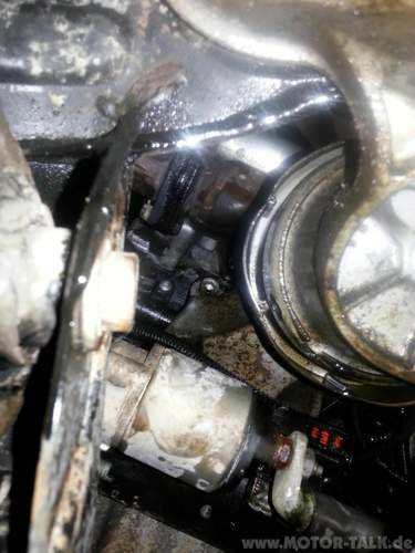

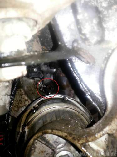

Mein Auto ist undicht :eek:
Er hat für mich einen unerklärlichen Ölverlust :confused:
Man sieht wie sich auf der Beifahrerseite am Abgaskrümmer hinten zum Getriebe hin, an der unteren Schraube Öltropfen bilden !!!
Ich kann aber nicht lokaliesieren wo das raus kommen soll ?
Bin etwas überfordert im Moment .
Zum Auto: BJ 2006, Motorcode : BMK 225PS 3,0TDI, 281Tkm gelaufen.
Ich füge mal ein paar Bilder ein, vllt. hat ja jemand eine Idee :)

Injektoren undicht würde ich sagen.
Hört sich denn der Motor normal an oder tickert er im warmen und kalten Zustand?
Themenstarteram 2. Januar 2014 um 13:41
Für mich klingt er normal!
Das mit den Injektoren dachte ich auch, da diese erst gemacht wurden(ausgetauscht)
Von oben her ist er absolut Trocken.
Na dann liege ich doch richtig.
Das Problem hatten hier schon einige.
Wenn die Spannpratzen nicht getauscht werden, kann es zu undichten Injektoren kommen.
Spreche aus eigener Erfahrung.
Vor kurzem ist bei einem User hier sogar die Lichtmaschine von dem Diesel/Öl Gemisch hoch gegangen.

Es gibt für die Injektoren einen Ablaufkanal... dieser endet Richtung Motorspritzwand und läuft dann über sämtlich darunter liegenden Teile.
Meistenst denkt man zuerst an Öl Verlust.
Schnupper mal dran ......

Mittig war kein O-Ring, hatte mich noch gewundert, war mir aber nicht mehr sicher ob bei den Alten auch einer war!
.........und wenn der große O-Ring in Mitte Injektor nicht drauf war kannst Du Spannpratzen tauschen so oft Du willst, dicht wird es trotzdem nicht!:D

Ich habe heute alles gemacht, 6x Neue Spannplatten, O-Ringe und Kupferringe.
Jetzt sollte es gut sein :)
