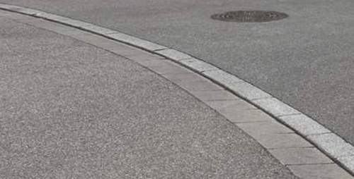

Unklare Vorfahrtssituation mit abgesenktem Bordstein
es geht um folgende T-Kreuzung:
https://maps.app.goo.gl/fyT82V9KaPQADdRs5
Google Street View ist leider an dieser Stelle nicht verfügbar, aber ich habe ein Foto angehängt, das die Situation eines von Norden nach Süden fahrenden Fahrzeugs zeigt.
Die gesamte Situation spielt sich in einer 30er Zone ab und es gibt keine darüber hinausgehende Beschilderung, welche in die Vorfahrtsreglung eingreifen würde.
Ich komme von Norden (Perspektive wie auf dem Foto) und fahre auf der Fort-Skelly-Straße in Richtung Süden und biege dann nach links auf die Lore-Kullmer-Straße ein. Der gesamte Straßenverlauf suggeriert eine nach links abknickende Vorfahrtsstraße aber eine entsprechende Beschilderung existiert nicht.
Mir stellt sich jetzt die Frage: Habe ich gegenüber einem auf dem Foto von rechts kommenden Fahrzeug Vorfahrt oder nicht? Auf der nordweisenden Karte würde das Fahrzeug damit von links kommen.
Ich zitiere mal §10 StVO und streiche die nicht relevanten Teile:
"Wer ... über einen abgesenkten Bordstein hinweg auf die Fahrbahn einfahren ... will, hat sich dabei so zu verhalten, dass eine Gefährdung anderer Verkehrsteilnehmer ausgeschlossen ist;"
Im ersten Moment würde ich sagen, dass ich gegenüber dem von rechts kommenden Fahrzeug vorfahrtsberechtigt bin.
Jetzt will ein von rechts kommendes Fahrzeug aber streng genommen nicht "einfahren" sondern auf der Lore-Kullmer-Straße "weiterfahren".
Außerdem könnte man hinterfragen, ob es sich hierbei um einen abgesenkten Bordstein handelt oder nicht. Auf den ersten Blick könnte man meinen "ja" aber eigentlich überfährt ein von rechts kommendes Fahrzeug zunächst den abgesenkten, gepflasterten Bordstein, befindet sich dann wieder auf der regulären Fahrbahn (der normal geteerte Abschnitt von ca. 3 Metern Länge) und überfährt dann lediglich eine Führung für Regenwasser, welche zwar mit üblichen Bauelementen einer abgesenkten Bordsteinkante ausgeführt wurde, aber in diesem Fall keine Begrenzung eines Bordsteins darstellt.
Der Alltag zeigt: Je nach Fahrer erfolgt die Auslegung hier deutlich unterschiedlich. Aus meiner Sicht wäre es sinnvoll hier eine abknickende Vorfahrt auszuschildern, weil der Straßenverlauf eine solche suggeriert, aber ich weiß nicht ob das in einer 30er Zone möglich ist, insbesondere wenn die Straße gar nicht abknickt sondern gemäß Name dann wechseln würde.
Evtl. kann ja hier jemand Licht ins Dunkel bringen, ob es eine eindeutige Regelung gibt? Am Ende bleibt es jedoch bei gegenseitiger Rücksichtnahme bei unklaren Situationen.

Schauen wir mal näher ...
Senkstein

@Astradruide schrieb am 11. Juli 2025 um 14:42:00 Uhr:
Es hat NIEMAND bestritten, daß es da eine kleine Stufe gibt. Aber die ist leider NICHT das Kriterium für "abgesenkter Bordstein"
Im Fall b) kannst du nachlesen: selbst wenn du über einen Bordstein hinunterfährst der auf der ganzen Länge der Straße flach ist, "ist nicht §10 , sondern §8 (Vorfahrt) anzuwenden (Köln DAR 97, 79)"
Ein Höhenunterschied spielt also keine Rolle.
Zudem sind die Bordsteine rechts und links um die Ecke geführt, daher: "Vorfahrt und nicht die Regelung des §10 gilt, wenn der Bordstein in die einmündende Straße hineingezogen ist"
Ich würde sagen, ein abgesenkter Bordstein reinsten Wassers. Man muss schon ein ausgesprochen rechthaberisches Gemüt haben, um dem zu widersprechen.

Woher stammt denn dieses Zitat "ist nicht §10 , sondern §8 (Vorfahrt) anzuwenden (Köln DAR 97, 79)"?
Das OLG Köln hat sich in dieser Entscheidung überhaupt nicht mit der Vorfahrt beschäftigt, sondern mit dem Parkverbot. Vor Bordsteinabsenkungen ist bekanntlich das Parken verboten, weil damit das Queren von Rollstuhlfahrern oder gehbehinderten Personen erleichtert werden soll. Und da sagte das OLG Köln, dass eine Bordsteinabsenkung mit einer Fahrzeuglänge ein Parkverbot begründet, während ein längerer oder dauerhaft niedriger Bordstein kein Parkverbot begründet.
OLG Köln zum Parkverbot an abgesenkten Bordsteinen
Diese Entscheidung kann man keinesfalls einfach auf die Vorfahrtsregelung übertragen.

@Rockville schrieb am 11. Juli 2025 um 17:36:07 Uhr:
Hier ein jüngeres Urteil, das die Entscheidung des OLG Köln in Frage der Absenkungslänge in Frage stellt: https://www.burhoff.de/asp_weitere_beschluesse/inhalte/3060.htm
Und es wird dort explizit darauf eingegangen, dass das 1997er Urteil schwerlich auf die Vorfahrtsregelung anwendbar ist, schon weil die Längenbegrenzung in dem Zusammenhang Unsinn ist.
Das Uretil definiert eine Bordsteinabsenkung wie folgt: "Eine Bordsteinabsenkung setzt nach dem Wortsinn lediglich voraus, dass es in unmittelbarer Nähe eine „regulär“ höhere Bordsteinkante gibt, das heißt: Im Anschluss an die Absenkung muss der Bordstein wieder höher werden. "
Das sehe ich hier gegeben, selbst wenn baulich die Bordsteinkannte auch um die Ecke geführt wird.
Dr. Bouska Kommentar zur StVO, siehe erste Seite unten (die Fotos hat wohl die Hälfte der Foristen gar nicht gesehen)
Dann sollte deine Bouska-Hörigkeit allmählich mal ins Wanken geraten. Wie oben erklärt, ging es bei der Entscheidung des OLG Köln nur um das Parkverbot vor Bordsteinabsenkungen. Und wie ebenfalls geschrieben wurde, hat das KG Berlin eine Auffassung, die ganz bewusst davon abweicht.
