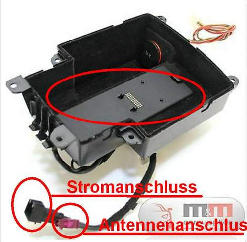

Ich habe mir einen langersehnten Traum erfüllt und einen gebrauchten A5 gekauft. Der hat die PR-Nummern 9ZX, also die Telefonvorbereitung für Handy und die PNQ für's MMI® Navigation plus. Außerdem 8YQ Radio "HIGH" und 9VK Soundpaket "1". Telefonieren funktioniert, Media über Bluetooth im B&O hören ebenfalls. Nun fehlt mir zu meinem Glück nur noch das Telefonieren über Außenantenne. Und absolutes TOP wäre dann noch das Feature wireless charging.
Leider sind in der MAL nur die 12V-Steckdose und der 3,5mm Klinkenstecker für AUX IN. Ich habe mir also das Ablagefach für die MAL mit der Handyaufnahme in der Bucht geschossen (133054660757) um nicht noch Fräsarbeiten machen zu müssen. Nun brauche ich noch die universelle Handyaufnahme dazu und hoffe, daß ich dann alles habe und es kurzfristig einbauen kann. So mein Wunsch.
Aber wahrscheinlich fehlt dann doch wieder die Hälfte und ich habe das Wichtigste vergessen! Kann ich die Handyaufnahme überhaupt anschließen, sind alle Kabel vorhanden? Speziell die Antennenleitung? Vielleicht hat ja hier jemand mehr Info, die Audi Kundenbetreuung hat mich an meinen Händler verwiesen. Der solle sich da am Besten auskennen, obwohl ich Audi die FIN geschickt habe, aus der die ja eigentlich am Besten erkennen sollten, was verbaut ist und was fehlt.

Also wenn Du Vorbereitung drin hast solltest auch eine Antenne geben bzw das Kabel dazu liegen... nur weiß ich nicht wo es beim A5 liegt. (Frag im A5 Forum nach)
Der A6 hat es direkt bis indie MAL zu liegen und Dein ersteigertes Teil hat auch die Halterung für die universelle Handyablage wo auch das Wireless Charging Teil vom A6 4G rein passt... habs bei mir eingeklickt und funktioniert super !

Danke erstmal für die Mühe. Ja ich hoffe, daß auch das Antennenkabel bis zur MAL geführt wurde, sonst wäre der Kauf umsonst (wenn auch nicht kostenlos) aber notfalls muss ich die dann zurück geben. Wenn ich sie ausbaue, sollte ich den Stecker ja finden, kann ja so weit nicht entfernt sein, sonst wäre ja die Leitung an meinem ersteigerten Teil nicht so kurz.
Es gibt ja die Ablage 4G0051435B, die bereits induktives Laden unterstützt, aber die ist scheinbar nirgendwo mehr zu bekommen. Als ...A und ...C gibt's die wie Sand am Meer. Ich hab ein S7, das hat die Funktion und zu Hause habe ich auch eine Ablage, das funzt super. Von daher wäre das toll, aber wenn's eben "nur" die Außenantenne ist würde es auch schon reichen.
Ich vermute mit einem MMI Reset wäre es dann getan, sobald die Ablage angeschlossen ist. Hoffe sehr, daß das Antennenkabel soweit geführt wurde.

So für die, die es interessiert. Es ist KEIN Antennenkabel bis zur MAL geführt. Habe sie ausgebaut, aber ohne Änderung wieder einbauen müssen. Schade. Also kommt nur eine induktive Ladematte für die MAL infrage, wobei dann nur leider keine Sicht auf das Display möglich ist, was ich bei vorhandenem Antennenanschluss noch gerade so akzeptiert hätte. Von daher werde ich auf den Brodit ProClip 854063 (wird rechts neben das CD-Fach platziert) mit passendem Handyhalter (evtl. einen passiven nehmen und das QI-Laden darin nachrüsten) oder eben gleich eine Halterung mit USB-Anschluss dort montieren. So bleibt wenigstens das Display sichtbar.
