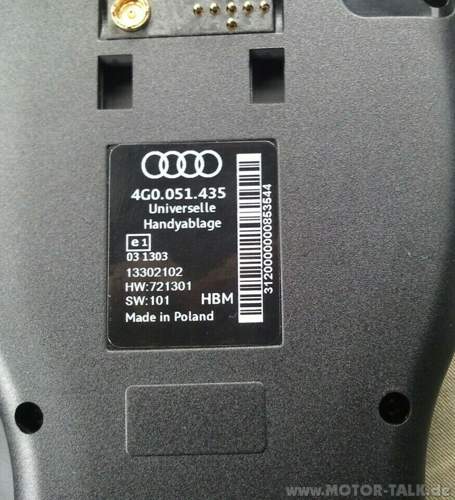

ACHTUNG RÜCKRUF:
Audi bietet aktuell einen Tausch für die Modelle mit der HW Nr: 721301 (steht auf der Rückseite der Ladeschale )
wegen Technische Mängel an !
Problem bei mir war zb das das Laden ab und an erst nach einem MMI Rest statt fand !
Die Rückrufaktion ist brandneu und erst seit 30 Minuten bei den AZ eingegangen !
Tausch geht 1:1 wenn andere am Lager !
Der Verkauf wurde gestoppt ! Ob es zu Schäden am Handy kommen kann ist nicht bekannt !
Mfg Senti

Ich habe es bei mir NUR gemerkt da es beim anschließen mal geladen hat und mal nicht.... nach MMI Reset hat es dann brav geladen wie es sollte !
Auf anfrage heute dort ob es damit schon öfter ein Problem gab verNeinte der gute Mann, hat mich aber 5 min später zurück gerufen und mir von der "frisch eingetroffenen" Mail erzählt....
Wie ist dein HW Stand von der Ladeschale Rolf1957 ??
Es sollen nur der gepostete HW Stand betroffen sein.....
(über das Schild "Made in Poland" sag ich mal nix:D)

HW Stand ist auch bei mir 721301. Ich schaue mal, ob die Schale bei mir Probleme macht...

Jap...wegen dieser aktion ist sie gesperrt !
Anfangs muss sowieso nach Einbau ein MMI Reset gemacht werden.... wenn es dann Probleme gibt einfach tauschen gegen eine andere HW Nummer !

Meine, Made in Poland, Universelle Handyablage hat auch HW: 721301.
Werde mich dann mal um den Austausch bemühen müssen.

vielen Dank für Ihre Anfrage. Nutzen Sie die universelle Handyablage in Verbindung mit einem Handyspezifischen Kabel? Funktionsstörungen (sporadische Ausfälle der Ladefunktion) treten nur in Verbindung mit USB Ladekabeln für Nokia und Sony Ericcson auf. Sollte dies nicht der Fall sein können Sie die Handyablage ohne Einschränkungen nutzen.
