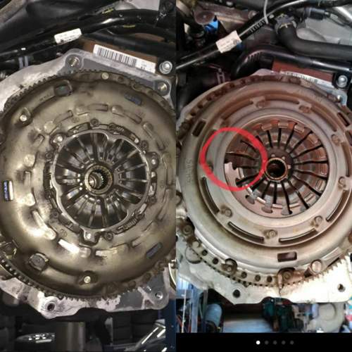

Ist irgendjemandem das Problem mit der Kupplungs-Druckplatte auch schon bei einem 170 oder 177 PS TDI passiert?
Bei meinen CC war der Hauptzylinder defekt.
Darauf hin habe ich entschieden direkt neue Kupplung + ZMS zu tauschen.
Ich habe ein Foto von meiner Kupplung aufgenommen und dazu ein Foto aus diesem Thread daneben gestellt. Im roten Kreis ist die Stelle markiert wo diese Zähne brechen.
Ich denke das man den Unterschied sofort sieht..
Mein Auto: CC 05.2012. Diesel 2.0 Handschalter. 170 PS. CFGB.
Soweit ich das verstanden habe sind nur 2.0TDI mit MKB CFFB Handschalter mit 140PS betroffen. Bei allen Fahrzeugen bis MJ 2015 kann die Zwangsbeglückung jederzeit passieren. Ab da wurde eine andere Andruckplatte verbaut. Der Modeljahreswechsel war, soweit mir mal bei VW gesagt wurde, immer irgendwann im Mai des Vorjahres. D.h. CFFBs ab 5/2014 können Glück haben, wenn sie bereits MJ 2015 sind.
