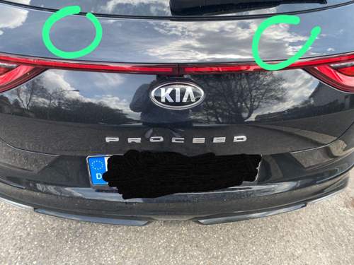

uns ist vor ein paar Wochen ein anderer Fahrer hinten ins Heck geknallt.
Nun wurde alles repariert und nun wurden bei der Montage der neuen Heckklappe wieder 2 Dellen in ein Teil gemacht. Weiß jemand ob das Teil aus Blech oder aus Plastik ist?
Bild 1 ist das bei Einbau beschädigte Teil.

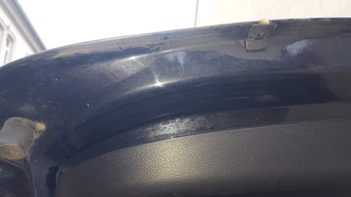

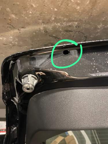

Bei Bild 2 wollte ich fragen, ob diese Löcher an der Heckklappe normal sind oder ob die eigentlich mit einem "Stöpsel" versehen gehören.

Neues Teil was beim Einbau verdellt wurd

Bild 2:
Ablauflöcher für die Hohlraumversiegelung.
Bei meinem Kia ist aber noch ein Stöpsel dran.
Siehe Bild
Macht aber nichts wenn der fehlt.
Im Sommer wenn es sehr heiß ist, ist dann halt eine hässliche Tropfspur vorhanden
Heckklappe Kia Öffnung Hohlraumversieg.
Bild 1 ist nur aus Plastik. Kann man einfach tauschen
Das obere Teil ist aus Kunststoff. Die zwei Dellen sind sag ich mal normal, haben etliche Proceed. Dort ist die verschraubung des Teils. Es gab da schonmal einen Thread hier Forum
