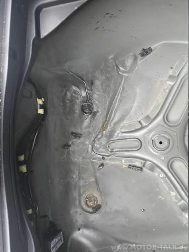

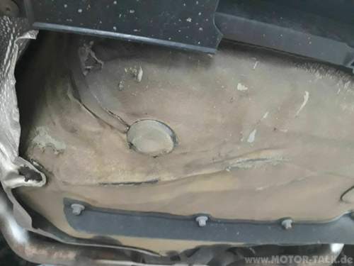

im Februar habe ich einen A6 4F gekauft und war super zufrieden, bis bei der Hauptuntersuchung jetzt aufgefallen ist, dass der Auto einen Schaden hinten hat. Der Vorbesitzer hat mir nichts davon erzählt und im Vertrag auch nichts festgehalten. Was haltet ihr von dem Schaden? Wisst ihr zufällig wie meine Chancen sind? Immerhin ist das jetzt blöderweise schon fast ein halbes Jahr her. Und ich ärger mich sehr dass ich das nicht gesehen habe.

Der ist doch nur mal mit der Reserveradmulde auf einem Stein o.ä. aufgesetzt oder ist da noch mehr? Der Unterbodenschutz (Farbe) hängt noch dran. Sicher, dass du nicht selbst oder deine Frau beim Einparken aufgesessen ist? Das wird schwierig nachzuweisen.
Ja, ist "nur" aufgesessen. Nein ausgeschlossen, das Auto wurde an der Stelle mal repariert, sieht man deutlich.
Nachweisen wird wohl nicht mehr funktionieren, dafür ist der Kauf leider zu lange her. Aber nachdem die von der HU nichts dazu gesagt haben, muss ich wohl damit leben. Unschön aber zum Glück kein Schaden mit dem ich nicht mehr durch die HU kommen würde.

Der hat aber schön mittig einen rein bekommen.... mit Aufsetzen kann sich da keiner Rausreden, so sehe ich das von den Bildern her !

Mittig? Wodran siehst du das? Für mich sieht das nach Reserveradmulde links aus.

Das war nicht nur eine Beule… das war gestaucht... würde ich sagen
Um zu sagen, dass der mittig einen draufbekommen hat, würd ich sagen, dass es weitere Bilder bedarf und man eventuell die Verkleidungen um den Fanghaken abnehmen sollte.

da gebe ich schon Schubbie recht,für mich sieht es nach einem aufsetzen aus,100% irgendwo aufgefahrenen...und zwar dermaßen dass da halt genau die Mulde darunter gelitten hat..mehr sehe ich es Anhang des Fotos nicht,aber man kann schon erkennen,der Schlag kam von unten..
Also von den 2 Bildern her ist es schwer zu sagen
Für mich sieht es auch aus als wäre jemand rückwärts an nem hohen stein oder ähnliches hängen geblieben und hat die Mulde eingedrückt.etwas mittig sieht man ja wenn ich mich nicht vertuhe auch einen fetten kratzer.
Aber bei dem schaden,wenn er einen drauf bekommen hat,müsste man an der karosse oben auch solche falten sehen von innen
Das Ding ist doch links gestaucht.
Guckt doch mal auf Bild 1 in die ecke.
Ist auf Bild 1 die linke Fahrzeugseite links im Bild oder ist das die Kante zur Ladekante? Ich wäre jetzt davon ausgegangen, dass es die linke Seite ist. Verkleidung von der Ladekante demontieren und man weiß mehr.
