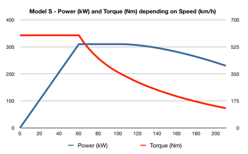

Gut, dann wollen wir die „Fakten von duske“ mal prüfen.
@duske schrieb am 30. April 2016 um 17:44:04 Uhr:
Nein. Hybrid heißt lediglich, dass der Bezinmotor das Anfahren übernimmt.
Falschaussage Nr.1
Es ist genau umgekehrt, der Elektromotor übernimmt das Anfahren, da er sofort seine ganze Kraft hat, der Benzinmotor allerdings erst Drehzahl braucht, um Kraft zu haben.
Siehe auch die Links am Ende des Beitrags.
Die Krux an der Geschicht ist, dass ein e-motor seine größte Kraft bei der Drehzahl Null aufweist. D. h. zum mehrmaligen Anfahren würde der e-motor die Batterie komplett leer lutschen.
Falschaussage Nr.2
Hier schreibt er ja selbst, das er sofort die größte Kraft hat.
Er verwechselt allerdings Kraft und Strom-/Leistungsaufnahme.
Siehe Bild "Model-S-Motor" im Anhang.
Um den ernormen Stromverbrauch eines e-motors beim Start eines Fahrzeugs zu unterbinden, benötigt er die Starthilfe des herkömmlichen Benzinmotors. Danach wird umgeschaltet auf e-antrieb.
Falschaussage Nr.3
Siehe Antwort zu Falschaussage 1+2
Im Klartext - ein jedes Anfahren mit einem reinen e-mobil wird die Batterie enorm erhitzen.
Falschaussage Nr.4
Da die Stromaufnahme gerade beim anfahren gering ist und jedes moderne E-Auto über ein BMS (
B
atterie
M
anagement
S
ystem) verfügt, passiert das natürlich nicht.
