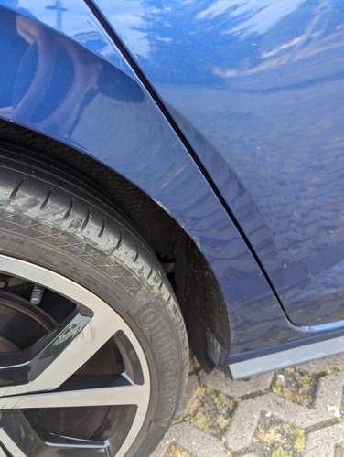

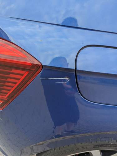

Ich hatt letztens eine Kontakt mit einem Fahrrad, jetzt stellt sich mir die frage Reicht da noch der Beulen Doctor+Lackierer? Oder müsste da mehr gemacht werden?
Die VW-Vertragswerkstatt will das komplette seiten teil herausschneiden was ich aber ein wenig Heftig finde.

ein Beulendoktor wird dafür nicht reichen, aber ein guter Lackierer/ Karosseriebauer wird´s schon richten. Ein ganzes Seitenteil ist wohl übertrieben für die Macke am Tank. Soweit ausbeulen wie möglich und spachteln sollte reichen.

Leider sind die Bilder nicht sehr aussagekräftig aber wenn da nicht mehr als das gezeigte beschädigt ist bitte auf keinen Fall die Seitenwand ersetzen lassen.
Such dir eine kompetente Karosserie Werkstatt und die werden dir bestätigen das der Schaden auch ohne Ersatz instandgesetzt werden kann.

Da würde ich auf keinen Fall das ganze Seitenteil tauschen lassen. Wenn da am Tank mal etwas mehr gespachtelt ist, finde ich das nicht so schlimm. Ein guter Karosseriebauer wird das anständig instandsetzen können. Lackieren können heute leider mit vernünftigen Ergebnissen nur noch wenige. Oft bekommt man bei einem freien reinen Unfallinstandsetzer die besten Ergebnisse. Die rechnen meistens auch direkt mit der Versicherung ab, falls du es über die Vollkasko laufen lassen möchtest.
Beulendoktoir definitiv, der hat bei mir schon öfter mal ein Wunder vollbracht und das ohne Spachteln.
Die Beule kann man mit dem Spotter ziehen. Größte Herausforderung wird aber so zu lackieren dass man es möglichst wenig sieht.
bin auch bei den Kollegen, hier möchte wohl jemand schnell Geld bekommen, bzw. abrechnen. Als nächstes wollen die den Wagen "künstig" abkaufen, weil wirtschaftl. Totalschaden - dann spachteln + teuer verticken.
