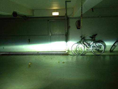

war gestern gerade mit dem dicken beim TÜV im VW-Autohaus.
Bj 2008 knapp 100k km drauf. Dachte mir, da wird nix kommen ausser die TÜV Gebühr.
2h nach Abgabe des Fahrzeugs bekomme ich einen Anruf das am Fahrzeug soweit alles passt, bis 2 Sachen zum einen ist angeblich die Scheinwerferreinigung nicht raus gekommen (komischerweise hatte ich sie 2h vorher gerade in Benutzung), das wurde jedoch gleich kostenneutral behoben. Das zweite war dann doch sehr interessant. Mein rechter Scheinwerfer hat das Lichtbild eines Rechtslenkers, daher kein TÜV.
Es ist aber der Originalscheinwerfer im Fahrzeug wie bei Auslieferung und in den letzten Jahren ist er immer sauber durch den TÜV gekommen.
Ich könnte im Kreis kotzen, das heftigste war dann die Info ich müsse für 800€ nen neuen Scheinwerfer kaufen + 200€ Einbau.
Das habe ich natürlich erstmal abgelehnt.
Ein Anruf bei der VW-Hotline ergab dann auch nichts. Ich sehe jedoch nicht ein, einen Scheinwerfer neu zu kaufen, der Anscheinend bei VW original falsch verbaut wurde, die spinnen doch.

Jupp ist mit Kurvenlicht, das funktioniert auch. Man erkennt es ja bereits am Lichtbild.
Eigentlich müssten die Scheinwerfer bei normalen Linkslenker wie folgt aussehen:
__/ __/
Bei meinem sieht es so aus:
__/\__
Es ist also definitiv ein Shutter für einen Rechtslenker im rechten Scheinwerfer drin.
Habe mir aber gerade nen neuen Scheinwerfer bestellt, baue ihn mir am WE ein und fahr dann Montag zum TÜV und gut.

Habe mich direkt am selben Tag an den Support bei VW herangetreten und nach dem Datenbankeintrag hinsichtlich des Scheinwerferverbaus im Werk in Emden gefragt, da es schliesslich ein Sicherheitsrelevantes Bauteil ist und Gesetzes-Anforderungen erfüllen muss, sollte dieses Bauteil langfristig per Scan überprüft und in einer Datenbank gespeichert werden. Da kam nur lapidar, das sie wenn so etwas vorhanden wäre es nicht einfach rausgeben.
Aber heute habe ich erstmal den Scheinwerfertausch vornehmen wollen, aber nix da, mein installierter Scheinwerfer hat das Vorschaltgerät unten am Scheinwerfer mit 6 Schrauben befestigt und der neue hat eine Aufnahme an der Seite zwischen den Öffnungen zum Scheinwerfer und wird nur mit 2 Schrauben gesichert und hat darüber hinaus auch noch einen ganz anderen Anschluss.
Also Scheinwerfer zurück schicken und das Model bestellen, welches nur zwischen 02/2006 und 11/2007 gefertigt wurde. Interessanterweise sollte mein Fahrzeug vom Herstellerdatum gar nicht mehr dieses Modell drin haben, sondern das mit dem seitlichen Steuergerät, aber anscheinend hat VW da einfach verbaut wie es ihnen gepasst hat.
Im Anhang übrigens mal ein Foto mit dem Lichtbild meines "Englischen Scheinwerfers".
Englischer Scheinwerfer rechts
