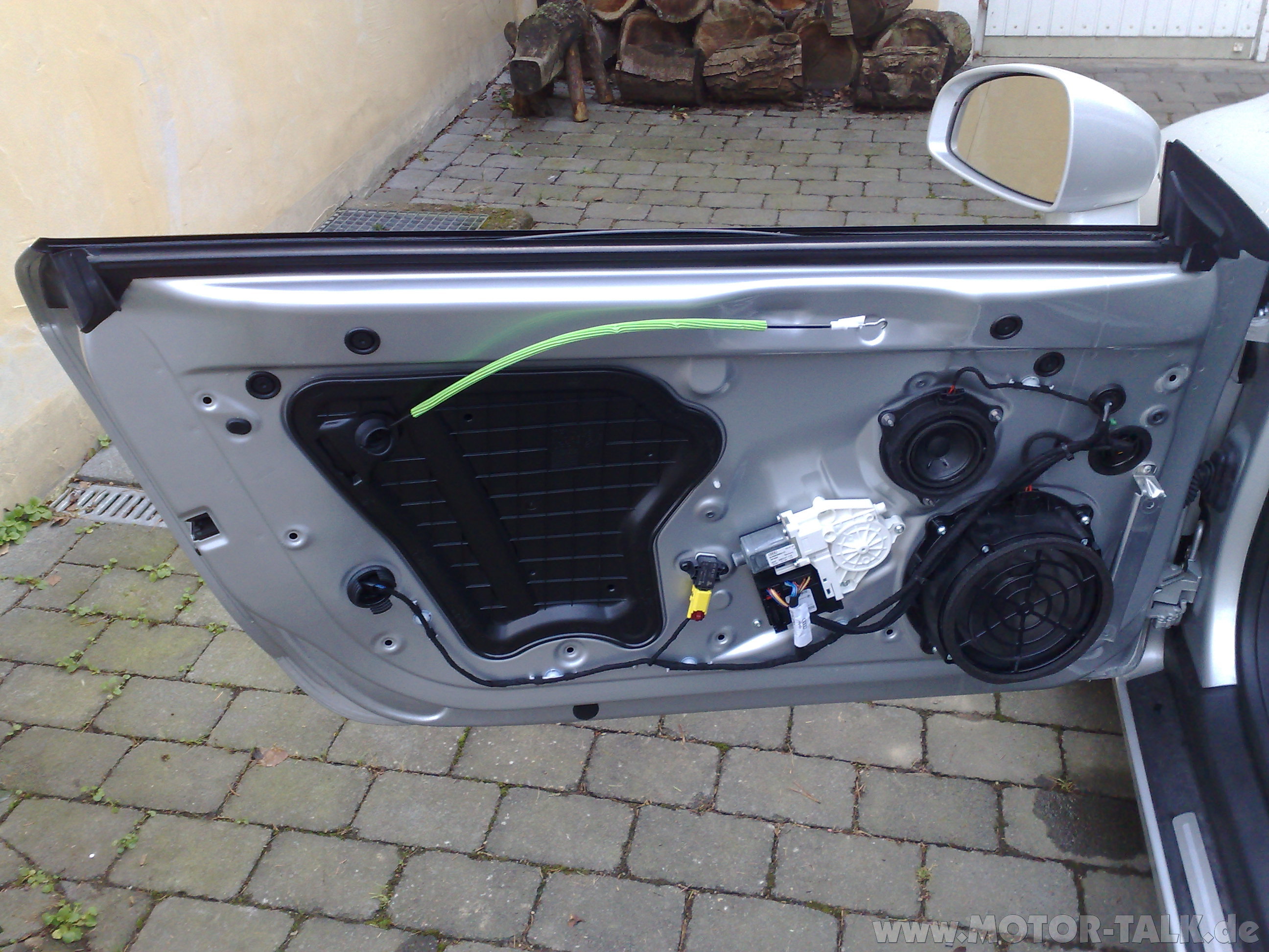

ich habe eine komische, immerwiederkehrende Schmutzablagerung an meiner Fahrertür. Sie hat etwa den Durchmesser eines 1 Cent Stückes. Die Ablagerung ist kreisrund und man kann sie einfach mit einen Lappen oder auch mit dem Finger wegwischen. Aufgefallen ist das mir letzte Woche als ich meinem Auto die erste Lackversieglung des Jahres vrpasste. Natürlich war der Fleck nach der Reinigung weg. Als ich am nächsten Tag und auch nach Benutzung des Autos wieder auf meine Tür schaute war der Fleck wieder da. Das Spiel trieb ich ständig, ich wisch den Fleck ab und wenig später bzw. wenige km später ist der Schmutz wieder da. Am Freitag war ich deswegen beim 🙂 und hab dem das gezeigt, die haben sogar zu zweit geschaut und machten dabei Gesichter wie die berühmten Teletubbies (ich glaub das kriegen die in ihrer Ausbildung gelernt, das können die alle und überall). Sie zuckten dann noch mit den Schultern und sagten so was haben sie noch nicht gesehen/gehört usw.
Ok, dann bin ich wieder gefahren, aber das Problem besteht weiterhin.
Ich denke mir das irgendwas magnetisches in der Tür, der Fensterhebermotor oder was weiss ich sein muss was den Schmutz anhaften lassen muss. Vielleicht hat jemand ne Lösung. Der Schmutz ist jetzt auch nicht unbedingt störend und mein Auto fährt trotzdem, aber man schaut immer wieder hin und denkt "ach da isser wieder".
Als Anhang stelle ich Bilder ein.

Stell doch mal bitte ein Bild ein von der ganzen Tür, dann kann man vielleicht aus der Position des Fleckes auf die Innereien schließen die an der Stelle verbaut sind.
Es könnte ja sein, dass deine Theorie stimmt.

So, hab noch mal ein Bild gemacht um die Lage des Fleckes zu sehen.
D.
von der Lage ist im dem Bereich der Fensterhebermotor montiert.
Aber ist ja nicht direkt an dem Blech, da sind noch einige cm Abstand.
Aber warum das so ist, dafür habe ich auch keine Erklärung.

vielleicht ist wirklich der Fensterhebermotor (und dessen Magnet) direkt dahinter 😕
... vom Bild her würde es ungefähr hinkommen...
semu
Edit: Oder hier als echtes Bild von F-brandt: LINK

vermutlich was magnetisches dahinter und die Ablagerungen von aussen sind metallischer Bremsstaub, nämlich von den Scheibenbremsen.
@rudiratlos
Bremsstaub war meine erste Vermutung! Eisen-magnetisch-bleibt hängen-kommt immer wieder weil ja immer gebremst wird.
@tteifel @semu
Denke auch, dass es was mit dem Motor zu tun hat und zwar vermute ich, dass er aus der Verankerung/Befestigung gerissen wurde. (Durchs Türzuschlagen, hartes Fahrwerk, schlechte Montage usw)
Tja und nun steht da so ein magnetisches Teil am Blech an und holt sich den Bremsstaub. Da kannst du Polieren-Versiegeln was du willst.

Zum Thema, Magnet - evtl. Kompaß benutzen. Mir is das zu Rund für nen Magnet. Kann auch ein Temperaturproblem sein. evtl. wird der Motor des Fensterhebers warm.
