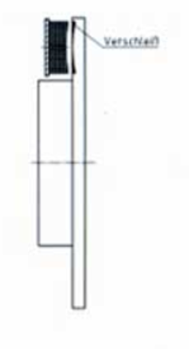

So eine ähnliche Story hab ich auch zu bieten, bin aber der Lösung auf der Spur.
6 Monate Story schon mit KIA-Werkstatt gehabt, dann die Schnauze voll gehabt und selber auf die Bühne. Genau dafür kauft man sich ja ein neues Auto, damit man wieder an der Bühne steht!
Feststellungen:
- 0,04mm Taumeln Bremsscheibe
- Tragbild Bremsscheiben VA Vollkatastrophe, Scheibe ballig.
- mit 22000km Belag 80% tot.
Die ballige Scheibe kriegst du nur durch Winkelfehler Scheibe / Sattel hin ergo Radlager gekauft (FAG), Scheiben und Beläge (EBC + Yellowstuff) getauscht. Unterschied wie Tag und Nacht! Das Radlager in der Hand hast du NICHTS gemerkt. Aber der Tausch war sehr aussagekräftig.
Unabhängig davon weiter gesucht, zerlegende Prüfung. Stoßdämpfer in Ordnung, alle Lenker ohne Spiel, Lenkgetreibe i.O. aber die linke Antriebswelle, äußeres Gleichlaufgelenk, naja, ohne Worte. Die dürfen se jetzt noch tauschen, auf Garantie, dann hab ich die Dauervibration bei 120-130km/h denke ich auch endlich weg. Das nervige Permanentzappeln ist schon weg, das war definitiv die Bremse. Ergo schau dir mal deine Scheiben an.
Zur Ehrenrettung der KIA-Werkstatt. Ohne zerlegende Prüfung hast du exakt gar nix gespürt an den Wellen. Hätte ich definitiv auch nicht festgestellt.

Den Tipp mit Radlagern kam von einem Audi-Schrauber mit 24 Jahren Erfahrung, der hat gemeint er kann da als Audianer ein Lied von singen und wir sollten uns die Radlager mal anschauen. Ergo auf Verdacht beide für die VA bestellt, kosten ja nicht die Welt.
Die Überprüfung des Tragbildes der VA brachte dann die Gewissheit, sobald das Ding auf seinen 4 Rädern steht verschränken sich Bremsscheibe und Sattel und laufen quasi schief ineinander. Neue Radlager reingebaut und sofort deutliche Verbesserung gespürt. Das gelegentliche Quietschen von vorn links beim rangieren war auch weg. Neue Scheiben und Beläge kamen da halt dazu (EBC Standard-Scheibe und Yellowstuff-Belag) weil Scheibe und Belag halt tot waren.
Die Bremse war also nur das Sympthom, das Problem waren die Radlager. (die sich ausgebaut übrigens auch gut anfühlen. Ich will heut echt keine Werkstatt auf Fehlersuche sein, bzw. versteh warum die nur noch wilde Teiletausch-Orgien betreiben wollen).

Bremsenproblematik (Schleifen, Tragbild) kam bei mir ja vom Radlager, die Bremssättel haben keine Kolbenklemmer oder ähnliches. War alles iO. Ich weiß nicht was Kia da original verbaut, aber ich würde mich nicht mal wundern wenn viele die beim Stinger über Bremsenprobleme berichten nicht vielleicht auch einfach nur schlechte Radlager drin haben.
Wichtig ist wenn du die Radlager neu machst - schau ob deine Scheiben / Beläge gut sind. Nicht dass du dir da schon die nächste Baustelle "eingeschliffen hast". Tragbild HA war völlig iO, die bekommt die Tage aber auch EBC Yellowpads. Die sind einfach ungefähr ne Welt besser als die originalen Brembo-Beläge.
Nach Tausch der Radlager / Scheiben / Beläge VA ist die Masse meiner Vibrationen verschwunden und es sind nur die üblichen Probleme einer defekten Antriebswelle verblieben. Sicherungen gezogen hab ich nicht, nur per Sportmodus den Drehmomenteintrag ins die VA reduziert und das merkt man schon deutlich. Aber das ist Problematik Antriebswelle und Vibration dieser. Die Radlagervibration kannst du sogar simulieren wenn du bergab auf der Autobahn das Getriebe aushängst, die Vibrationen merkst du übers komplette Tempoband, mal mehr, mal weniger. Je nachdem wie viel Drehmoment noch über den Antriebsstrang fließt und in welchem Gang du grad bist.
Verschleißbild Bremse
