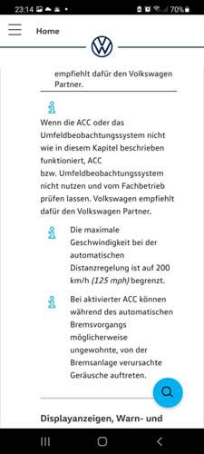

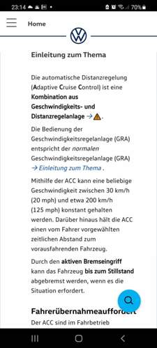

Lt. der digitalen BDA vom Mj. 2015 ist der Geschwindigkeitsbereich auf 30 - 200 km/h begrenzt (siehe zwei Screenshots) wurde auch mit Bekanntmachung des GP3 so publiziert: https://www.volkswagen-newsroom.com/.../...aeton-assistenzsysteme-3049
