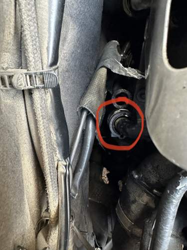

Ich hätte mal ein frage und zwar hab ich das Problem das mir ein Schnellverbinder der zwischen Kühlerschlauch vom Wärmetauscher und Kühlerrohr sitzt (beifahrerseitig) kaputt gegangen ist und keine Teilenummer mehr erkennbar ist (A6 C5 Avant AKE Motor 2,5tdi 180ps) hat den zufällig schonmal jemand gewechselt und hat eine Teilenummer oder über Zubehör bestellt

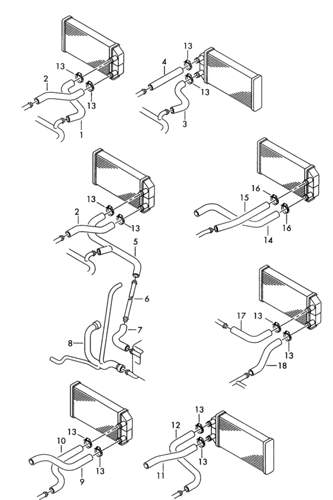

Denn ich habe auch bei Audi angerufen da wurde mir gesagt auf der Explosionszeichnung kann man den Schnellverbinder sehen aber es gibt keine Teilenummer mehr da das Auto zu alt ist

Mach mal ein Bild was du meinst.
Wärmetauscher
Auf Bild 2 der eingekreiste schnellverbinder
56cef7d5-2786-44d7-a0e8-d676ff44a240
Mit dem Topran Flansch bin ich dicht dran darf nur nicht gewinkelt sein meiner ist gerade
